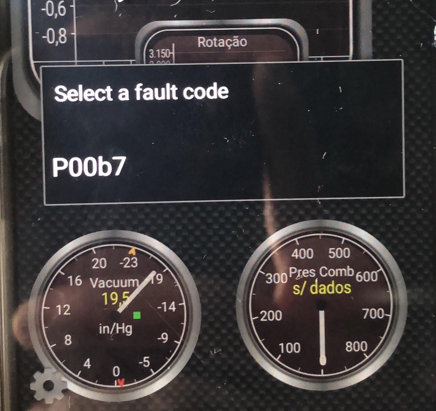

Sou novato por qui e gostaria da opinião de vocês, comprei Sábado um GolF GTI MK7 Alemão 14/14 com 16 mil km. E na primeira volta ao parar no sinal e o StarStop entrar em Ação o carro ao ligar novamente apresentou essa situação:
ERRO: ESC
ERRO: ASSISTENCIA PARA ARRANCADA EM SUBIDAS
ERRO: INDICADOR DO CONTROLE DOS PNEUS
AVISO: Rotação Maxima do motor 4000 mil Giros
O carro fica com dificuldades de ligar e a temperatura da Água no Marcador fica Próximo de 130 Graus ( no obd2 ele informa 90 graus ).

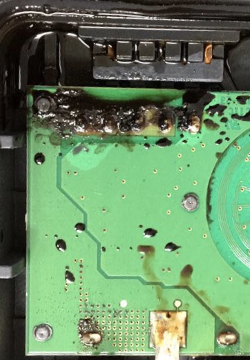

Foi diagnosticado como a causa do problema a bomba D’água. Segue foto em anexo.
Como já acabou a garantia vão te cobrar ~ R$ 4200,00 pra trocar a bomba. Faz igual eu, compra no mercado livre, paga o frete expresso (chega no outro dia) e leva para um mecânico de confiança fazer a troca que não é dificil. (paguei 200,00 de mão de obra + a bomba que custa R$ 360,00)
