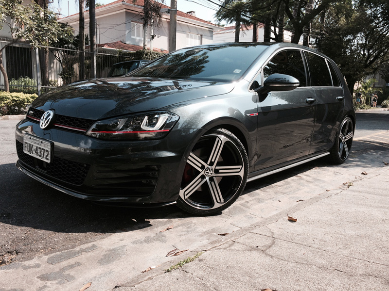

No ultimo dia 31, tirei na concessionaria Diauto em São Caetano, o que me foi dito, o último Golf GTI (pacote premium) alemão de São Paulo.
Era exatamente o carro que eu sonhava, até a cor era a desejada.
Desde então venho dando umas arrumadinhas aquí e alí...
Logo de cara um chip APR (+80 cv) na Nascar deixou o carro que já era divertido ainda mais engraçado, em seguida rodas do Golf R Line 2015 aro 19 e pneus PZero Rosso 225x35x19 formaram os novos calçados.
Esta semana Molas esportivas H&R Low Version foram instaladas, assim como o intake Carbonio da APR acrescentou mais 10 cavalinhos.
Agora estou com uma grande dúvida em relação ao Down Pipe, uma vez que existem várias marcas no mercado é dificil escolher qual a melhor opção (custo benefício).
Amigos, a bagaça está ficando um torpedo!

comprei as rodas, porém comprei as 18 mesmo.São Paulo é complicado, das 17 pras 18 já senti uma diferença considerável.
Mas aí guardei as rodas antigas, daí se enjoar volto pras 17 originais.
Da uma olhada como ficou.

Bacana, hein?! É aquí em Sampa as 19 ficam um tantinho complicadas e compromete um pouco o conforto, mas as 18 ficam muito legais também. Parabéns, ficaram ótimas.

Ele ta com splitter no parachoque dianteiro e saia lateral de fibra de carbono? Não vi direito na foto!

Não, Felipe, isso tudo original do GTI mesmo. Abraço
Parabéns pela máquina! O carro ficou muito duro com os novos pneus /35 19"?
Cassio, ele fica mais duro com os pneus 35/19 e as molas low version H&R, mas mesmo morando em São Paulo, ainda "dirigível". Menos duro que eu imaginava. Valeu!
