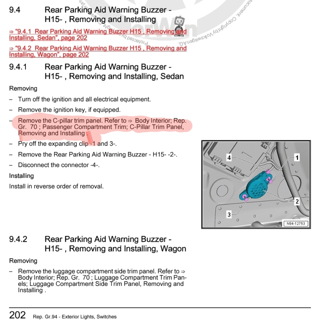

Pela figura do manual acima parece estar escondido sob o acabamento da coluna "C" à direita.
Alguém confirma essa localização????

Acredito que deve ser essa informação do manual mesmo : Coluna c direita.

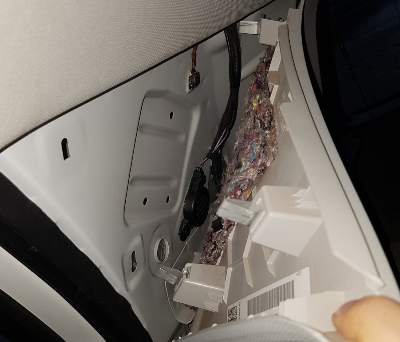

Após muitos meses minha saga com esse defeito foi resolvido. A localização do buzzer traseiro fica exatamente onde o manual aponta: Atrás do acabamento da coluna C direita (fiz upload da foto). Com a peça em mãos (encomendada pelo MercadoLivre) fui em uma loja de auto som e expliquei o que queria. O rapaz fez em 15 min e a loja cobrou 50R$,  dei ainda 20 de gorjeta e fim do problema.

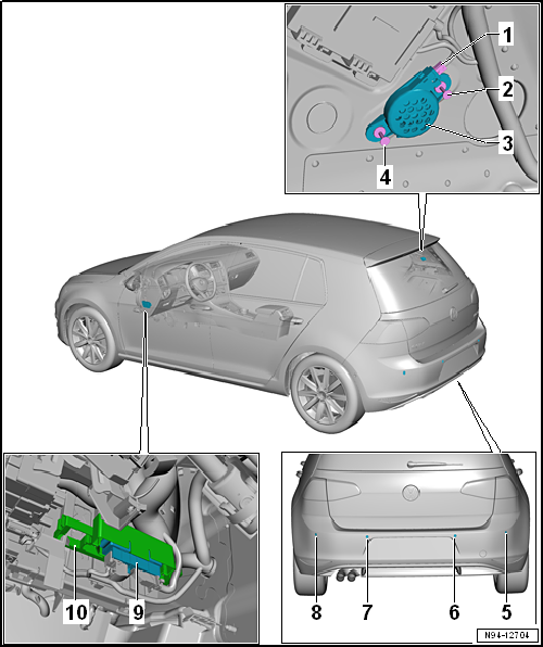

Fala Bruno! Fica tranquilo, estamos aqui para nos ajudar.
Circulei na imagem anexa a localização pra você ver melhor. É na coluna "C", do lado direito do carro ( vulgo lado do passageiro ).
Amigo, eu recomendo você contratar um especializado para retirar a tampa desta coluna (no interior), com espátulas próprias para isso. Tome cuidado com as presilhas, para não quebrar nada e ficar solto depois...
