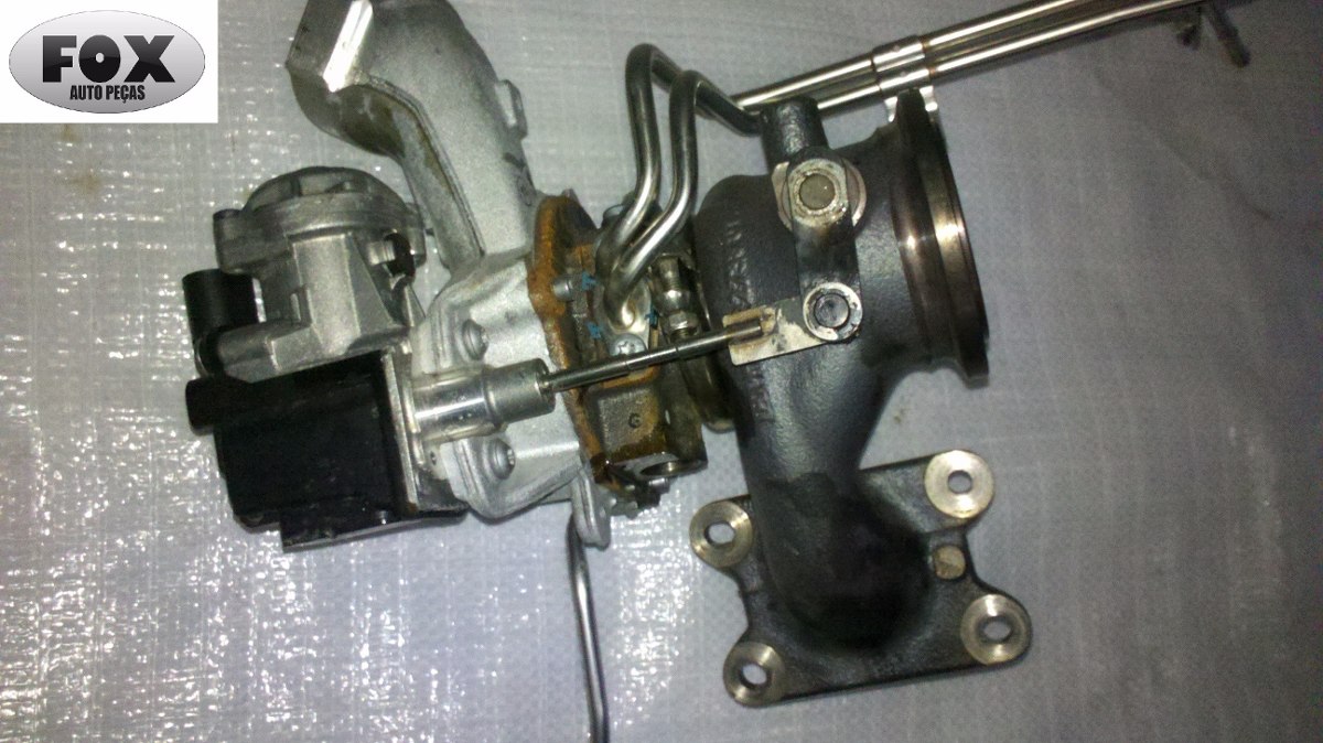

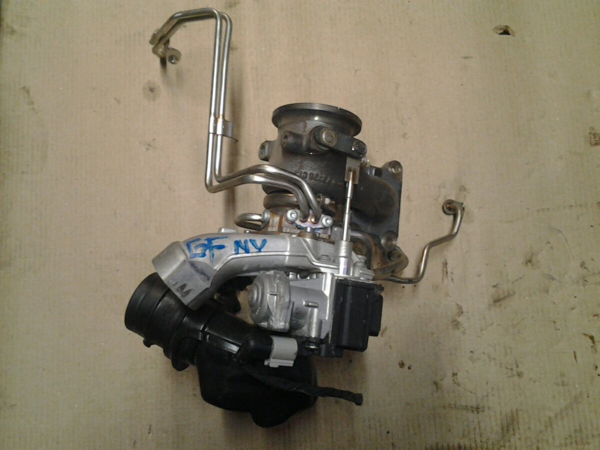

Percebi que a turbina do mexicano tem uma wategate diferente, as fotos foram antes.
