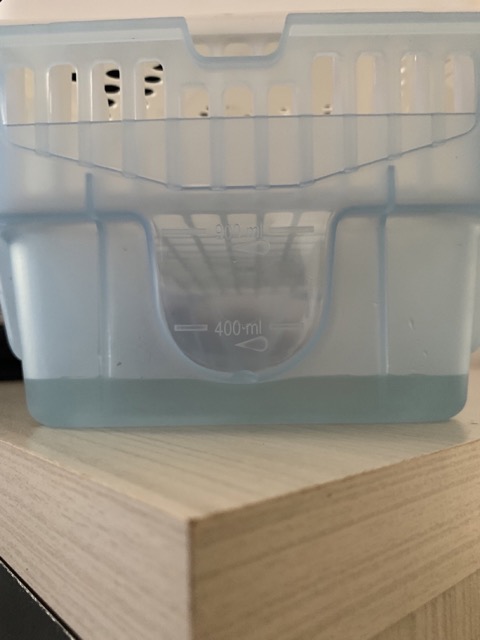

Ainda não tive a coragem de mexer, pois tenho o péssimo hábito de quebrar essas peças de plástico, mas desde a semana passada tô mantendo um removedor de umidade no porta-malas e banco de trás, pra tentar evitar mofo. De lá pra cá só o removedor conseguiu tirar uns 100-150ml de água!

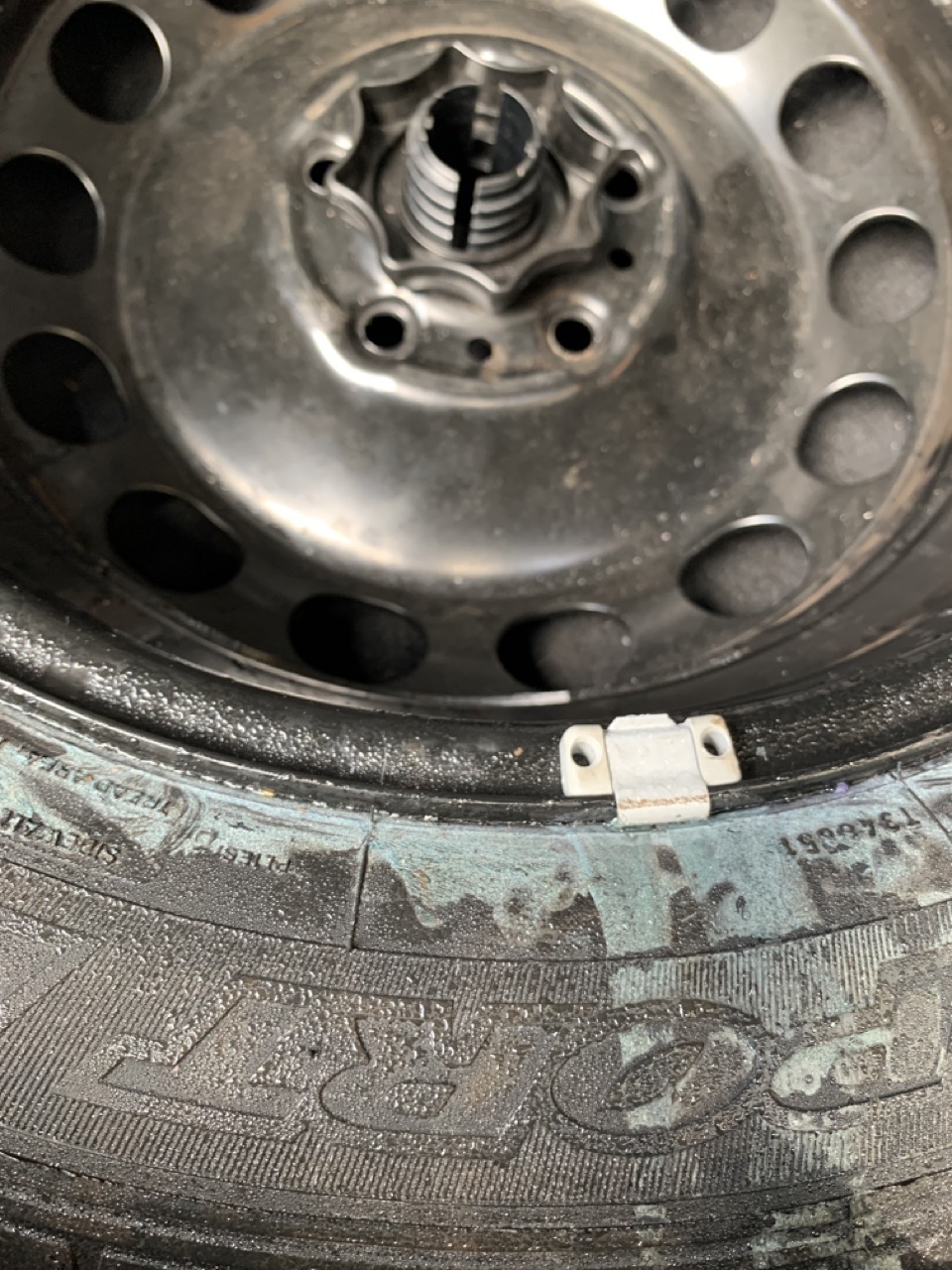

Ontem fui dar uma olhada e o estepe estava úmido de novo, mas ainda não entendi de onde veio essa umidade. As laterais por onde eu imaginava que a água entra parecem secas, mas no próprio estepe ele parecia estar úmido por sereno mesmo...
