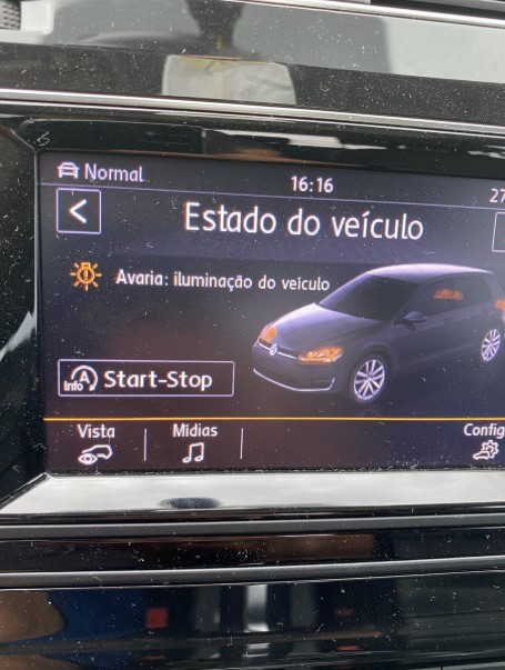

Todas elas estão acendendo mano ... a css informou que tem que trocar o para brisas ... não to crendo nisso , ali onde vai o sensor crepuscular deu uma leve trinca por dentro não entra água mas .. sei lá no vcds será que resolve ? -

SO LEMBRANDO QUE ELE TEM FAROL EM LED U . ESTAO TODOS OK. ATE A LUZ DE CURVA , LUZ DO PORTA MALAS, ILUMINAÇÃO INTERNA,LUZ DE PLACA, TODAS LUZES POSSÍVEIS OK. -
Ola galera to com um problema no meu TSI 2014 Pacote exclusive. ao ligar o veiculo da Erro Já de cara ja fui na css eles condenou , o Sensor Crepuscular. fiz a compra do mesmo e nada resolveu. eles passa o scanner nao da um erro se quer,.... nao sei mas oque fazer todas as luses estao OK.
