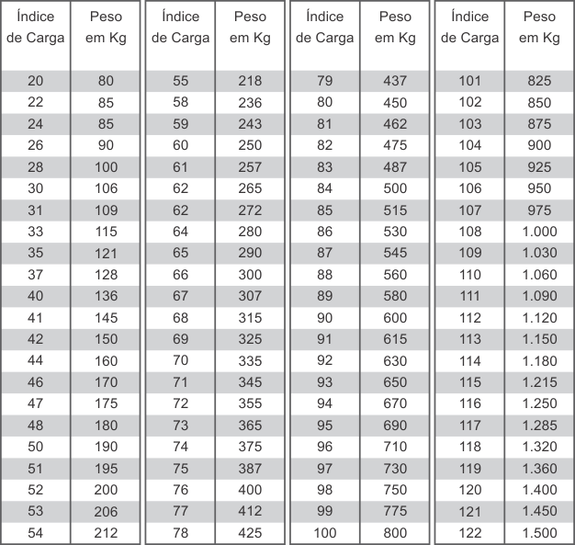

Aconselho a colocar pneus 225/45 17 com índice de carga 94
A 4 Rodas fez isso e não teve mais problemas

Quando substituir os pneus, opte por um com índice de carga 94.
As laterais são mais fortes que as de IC91 presentes no carro original.
