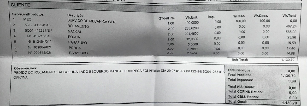

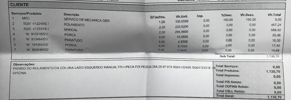

Boa tarde amigo Estava com barulho parecido ao esterçar volante para a esquerda em manobras de garagem. Era possível ouvir estragos e até uma vibração no assoalho do motorista. Foi resolvido com a troca do rolamento e mancal do lado esquerdo. Felizmente o carro ainda estava em garantia. Segue foto das peças trocadas...talvez te ajude em algo. Abraço
