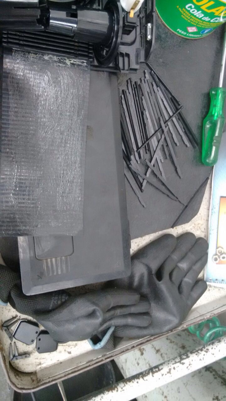

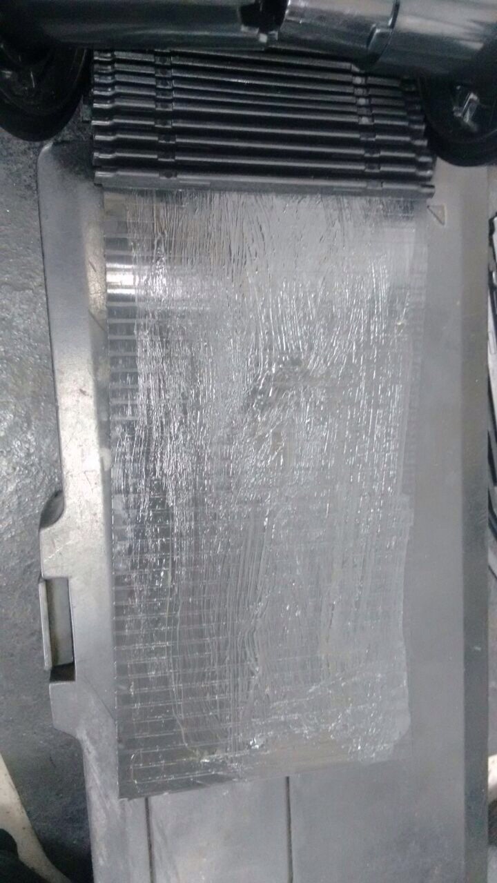

  10. Boa noite Celso, estou na mesma situação que você estava. Qual era o problema no seu caso? Qto pagou no conserto? Obrigado Enviado do meu iPhone usando Tapatalk
  11. Boa noite. Me cobraram R$280 para desmontar e colar as aletas. Mas acredito que a maioria delas jah descolaram. Enviado do meu iPhone usando Tapatalk
  12. Boa noite, comigo aconteceu algo parecido. Deixei um chaveiro em cima da esteira e no reflexo, recolhi a mesma. O chaveiro caiu dentro do console. Levei na css e "desmontaram" esta parte. Abaixo duas fotos que o consultor técnico me mandou. Quase todas as aletas que "dão firmeza" estavam soltas. Meu carro já não estava na garantia e me cobraram para colar as aletas. Com certeza n faria o conserto se não fosse pelo chaveiro. Enviado do meu iPad usando Tapatalk
