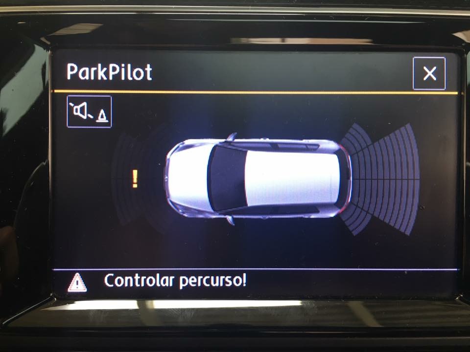

O problema da vez é a falha do sensor do estacionamento dianteiro, quando ligo o carro faz um apito de alerta, o botão ao lado do cambio fica piscando , quando aciono a ré aparece a imagem do golf normalmente, os sensores traseiros funcionam mas nos dianteiros não e aparece uma exclamação. já notei que os sensores dianteiros estão funcionando porque ao me aproximar de algum obstaculo ativa a função, apesar dos sensores não darem o alerta de distância, nem o visual na telinha, nem o sonoro.
Estou na duvida se o problema realmente é nos sensores ou se seria na função do parking assist porque não está mostrando o trajeto do carro como aparecia antes.

nao consigo upar a foto do erro na central
pensei na possibilidade de ser uma proteção, consegui testar os dois dos cantos que funcionam ( ativam o sistema ao aproximar o carro de obstáculo, os dois centrais são mais difíceis de fazer o teste. Mas eles sendo independentes na central deveriam avisar em qual o problema.
Por eles parecerem estar funcionando que eu comecei a pensar no parking assist ( que não é o que faz baliza sozinho, que acho que é a função de mostrar a trajetória do carro na central e cruzar essa informação com os obstáculos detectados ). Já que além de não detectar na frente não está aparecendo a trajetória do carro na central.

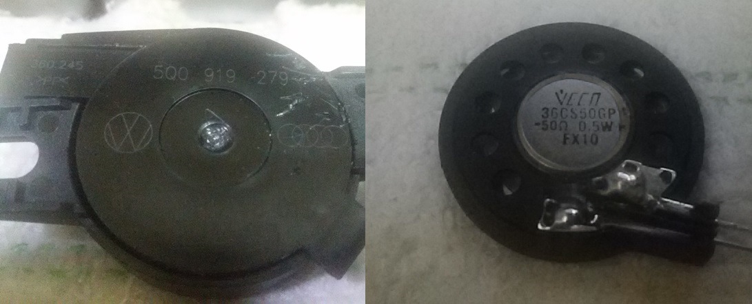

Seguindo as informações do colega etoreluziardi verifiquei outros casos do mesmo problema e estes foram resolvidos com a troca do buzzer/sirene do park pilot, usando os manuais de manutenção que foram postado pelo RicW consegui localizar o buzzer (foto em anexo), não retirei da forma como está descrita no manual, pois teria de retirar a cobertura inferior do painel e o airbag dos pés, usei o método de deitar o banco todo e deitar com a cabeça próximo aos pedais e consegui retirar a mesma, desmontei a peça e elá é simplesmente um mini auto falante (50 Ohms 0,5w) parecido com os de fones de ouvido, sem nenhum componente eletrônico e realmente está queimado, pesquisei e nas concessionarias custa próximo de 300,00, achei no ebay por U$ 11,81 já com frete, comprei, esperar chegar e testar, colocar no lugar dará mais trabalho do que desmontar, mas pensarei nisto quando estiver com a peça na mão., lembrando que meu carro está fora da garantia, então seria a peça + a mão de obra para troca.

Dei uma olhada, a do audi A3 tb serve, mas só achei usado no ML por 140,00 a 250,00, com não atrapalha resolvi comprar o original e esperar.
