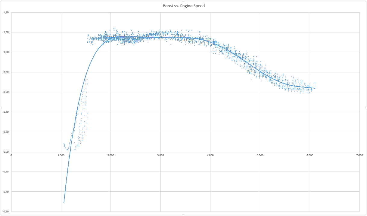

Já que você vai ver a pressão do turbo, segue abaixo um gráfico da pressão do turbo de acordo com a rotação do motor (o processo pra fazer foi bem divertido, pois constou em acelerar o carro até o talo várias vezes xD). Foi meio difícil fazer uma medição precisa em rotações muito baixas, mas a partir de 1.500 RPM o gráfico com certeza está bom. Foram mais de 3.000 pontos de medição. Coloquei uma curva de ajuste ai que não se ajustou muito bem, mas foi o melhor que consegui colocar. A pressão do turbo está em Bar. =)
Esse é o gráfico que comprova, em "letras garrafais" de que o turbocompressor é "aberto" a partir de 1500 RPMs?
Cara que show!! No futuro a telemetria da fórmula 1 estará nos computadores de bordo dos carros. Só não fazem isso ainda, sei lá pq, pra esconder alguma coisa. Isso é show! De fato já existe há muito tempo, mas ficamos vendidos. Só nas Css que acessavam esses dados.

Elementar meu caro Watso.... digo, berrante! Cheguei a mesma conclusão, o turbo só entra de verdade as 1500 RPM, mas a pressão máxima só chega mesmo lá por volta de 3000 RPM. Esqueça dessa curva que eu desenhei e preste atenção na tendência dos pontos plotados. E isso condiz com o que eu sinto na aceleração do carro, sensação de que o torque entra a partir dos 1500 e o máximo é por volta de 3000 RPM.
A pressão máxima é na média 1,2 bar, o que é beeeem alto pra um carro de passeio, mas em alguns momentos chegou a 1,3 bar.
Todos os pontos plotados são aqueles em que o fator de carga no motor estava a 100%, pra estar seguro que a pressão do turbo estava efetivamente ao máximo para aquela determinada rotação. Mas o que foi bizarro pra mim no começo, porém depois entendi, é que abaixo dos 1500 RPM, por mais que eu enfiasse o pé lá embaixo o fator de carga jamais chegava aos 100%. Isso ficou claro pra mim depois que entendi que nessa condição, o compressor do turbo age mais como um "bloqueio" a entrada de ar do que algo que o "empurra". Logo, cheguei a conclusão que pra capturar esses dados da maneira mais correta, a única forma seria incluir no datalog a abertura do corpo de borboleta. Então de 1100 a 1500 RPM, os pontos de medição são aqueles em que o corpo de borboleta estava 100% aberto. Não ficou muito bom pq tmb não tinha uma área (ruas e estradas) muito boas pra gravar dados nessa condição... Ficou mais ou menos, mas pelo menos os dados seguem uma tendência, o que já é um bom sinal.
Se tiver afim, faz um gráfico como esse e vamos ver se eles batem! =D

Vale ressaltar que fiz os testes a 1.000m de altitude, mas em um carro turbo isso não deve afetar significativamente a pressão.

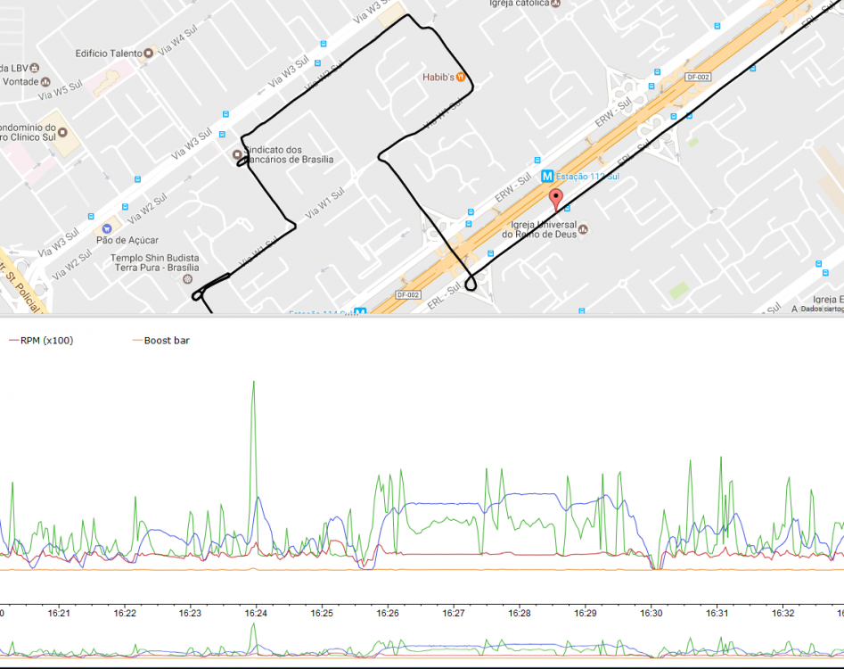

Cenas do próximo capitulo....
O turbo é o Turbo Boost & Vacuum Gauge, é um dos últimos itens. Lembre-se que nem todas as informações estão disponíveis na versão grátis, se vc pegou ela. Você pode ver a pressão do turbo pelo Tempo Real. Sugiro vc usar um dos tipos de ponteiro que grava o valor mínimo e máximo registrados. Ai vc não precisa ficar olhando pra tela do celular enquanto acelera o carro. Tvz esse tipo de ponteiro só esteja disponível na versão paga tmb...
Pra gravar os dados, vc vai precisar configurar o data log... Sugiro mudar a unidade de medição de pressão de PSI para Bar nas opções! =)
