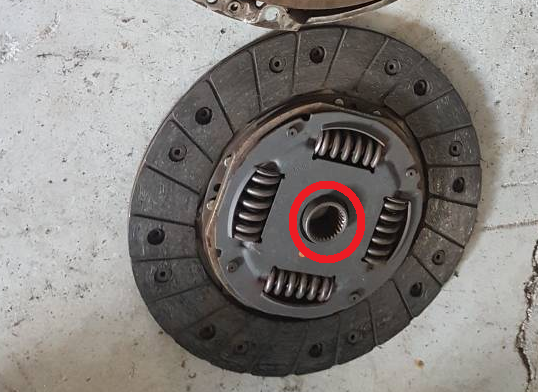

Pelo que apuramos o barulho vem dessa anel no centro do disco que circulei em vermelho. Se mexer nele provavelmente vai ter folga e fazer um barulho semelhante, não igual, pois, no motor é com toda potência.

Boa tarde. Como viram eu e o @jorlyto passamos pelo mesmo problema e tentamos solucionar ele da mesma forma. Se lerem todo o tópico, inicialmente nos trocamos o "garfo" e o "rolamento" que vai na embreagem, porém nada foi solucionado. Após isso eu acionei a VW e ela trocou disco e platô do meu carro, e o @jorlyto também fez isso porém comprando as peças e o problema foi solucionado. Como eu não tive acesso as peças usadas não pude ver aonde era o real problema, já nosso amigo sim e viu que está no disco aonde o @saulo coelho citou ai nos post de cima. Enfim, se for pra dar um conselho eu falaria pra trocar o kit inteiro para não haver dúvidas e ficar mais seguro, pois o problema é sim na embreagem, seja no rolamento ou no disco, ser câmbio é quase nula a chance quando o carro está apresentando esse barulho.
