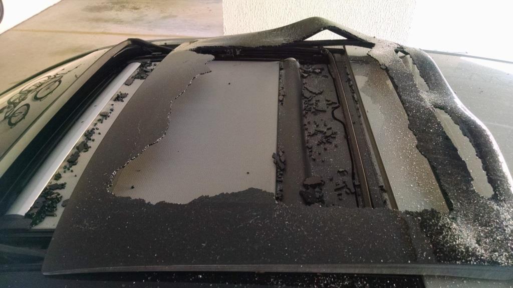

Pessoal, boa tarde. Hoje fui numa css e vi um TSI com um teto quebrado. O consultor disse que o dono estava na estrada com o teto aberto e ar ligado e estourou... A seguradora no caso acatou a troca, custo de 9 mil. Segundo ele seis mil do teto e três mil de mão de obra. Absurdo. 4a376e9db948f0ddacba70ce5320e1c4.jpg
Que loucura esses preços cara! Na internet tem alguns relatos de teto solar quebrando, aqui no fórum teve alguém com esse problema se não me engano. O manual tem que informar as condições de uso do teto solar. Se não informa nada assumimos que pode ser usado em qualquer situação.
Nossa, que isso, ainda bem que a seguradora aprovou !!! mas será que não deveria constar no manual ou em outro lugar, que dependendo da situação pode ocorrer isso?
eu mesmo falei em outro lugar aqui que o manual do golf é omisso, e a fabrica tem que assumir.
o cara teve o teto estourado da mesma forma e o consultor ficava teimando que pegou pedra.
no manual de outros carro esta claro para nao andar com o teto aberto acima de certa velocidade, ainda mais com o ar condicionado ligado.
eu disse que se abrir o teto com o carro em alta velocidade ele pode estourar.

Faz sentido devido ao arraste qdo vc abre e tbm ao fato do choque térmico se o ar gelado com o teto quente.
Falha gritante do manual.

por isso que eu disse que a VW deve assumir o prejuizo, não deveria nem ter acionado a seguradora. agora poderá ter oneracao de apólice por causa disso.
Alias o golf tem tecnologia suficiente para fechar o teto sozinho e bloquear a abertura dele indevidamente. Outro ponto, eu creio que alem de ser o choque térmico, o maior culpado é falha ou subdimensionamento do vidro, senao a VW colocaria mais uma entre as milhares de notas no manual avisando para não abrir o teto com o veiculo em movimento.

No manual diz que é coberto pela garantia caso ocorram quebras ou trincas em um prazo de 90 dias. Acredito também que é para isso que serve a cobertura de vidros da seguradora, correto?
Enviado de meu GT-I9505 usando Tapatalk
Pode ter sido choque térmico, o ar condicionado devia esta ligado numa temperatura bem baixa e quando abriu o teto ele desliza sobre a lataria do teto(de aço) que deveria esta quente ocasionando o choque térmico no vidro.
André,
Vidros temperados são justamente para esse tipo de situação, onde existe variação de temperatura brusca. Não fosse assim imagine box de banheiro no inverno, ou até mesmo os vidros do carro estacionados sob o sol e o sujeito ligando o ar condicionado assim que entra no carro. Para mim isso é devido a algum defeito intrinsico no processo de tempera ou até mesmo torção da carroceria causando esforço nas laterais do vidro.

Eu imaginava que o vidro do teto era laminado como o para brisas. Depois de ver essa foto acho que vale a pena instalar uma película de segurança no teto solar. Não quero vidro estilhaçado caindo em cima do meu pequeno. Pode machucar os ocupantes.

eu ja vi vidro de carro estourar assim que abriu as porta :-)
E tambem acredito que no caso a falha é da VW, por omissao ou falha no material. Ela deveria assumir sozinha.

Pessoal, eu tbm pensei que o vidro fosse laminado.
Temperado é mais resistente a variação de temperatura e impacto.
Creio que os vidros quebrados devem ter causa em algum problema no processo de fabricação ou torção de carroceria. Estas seriam as causas mais prováveis, na minha opinião.
Choque térmico tbm acho plausível em regiões muito quentes, como o Rio de Janeiro.
Afinal, trata-se de uma ampla área de vidro escuro, na posição horizontal, o que absorveria muito calor.
Mas teria que estar sob um forte sol de verão e ao entrar no carro, ligar o ar condicionado com o fluxo de ar direcionado para o teto, além do azar. rsrsrs
Mas a VW, sabendo que o carro é amplamente exportado para o mundo deveria prever isto em regiões quentes.
