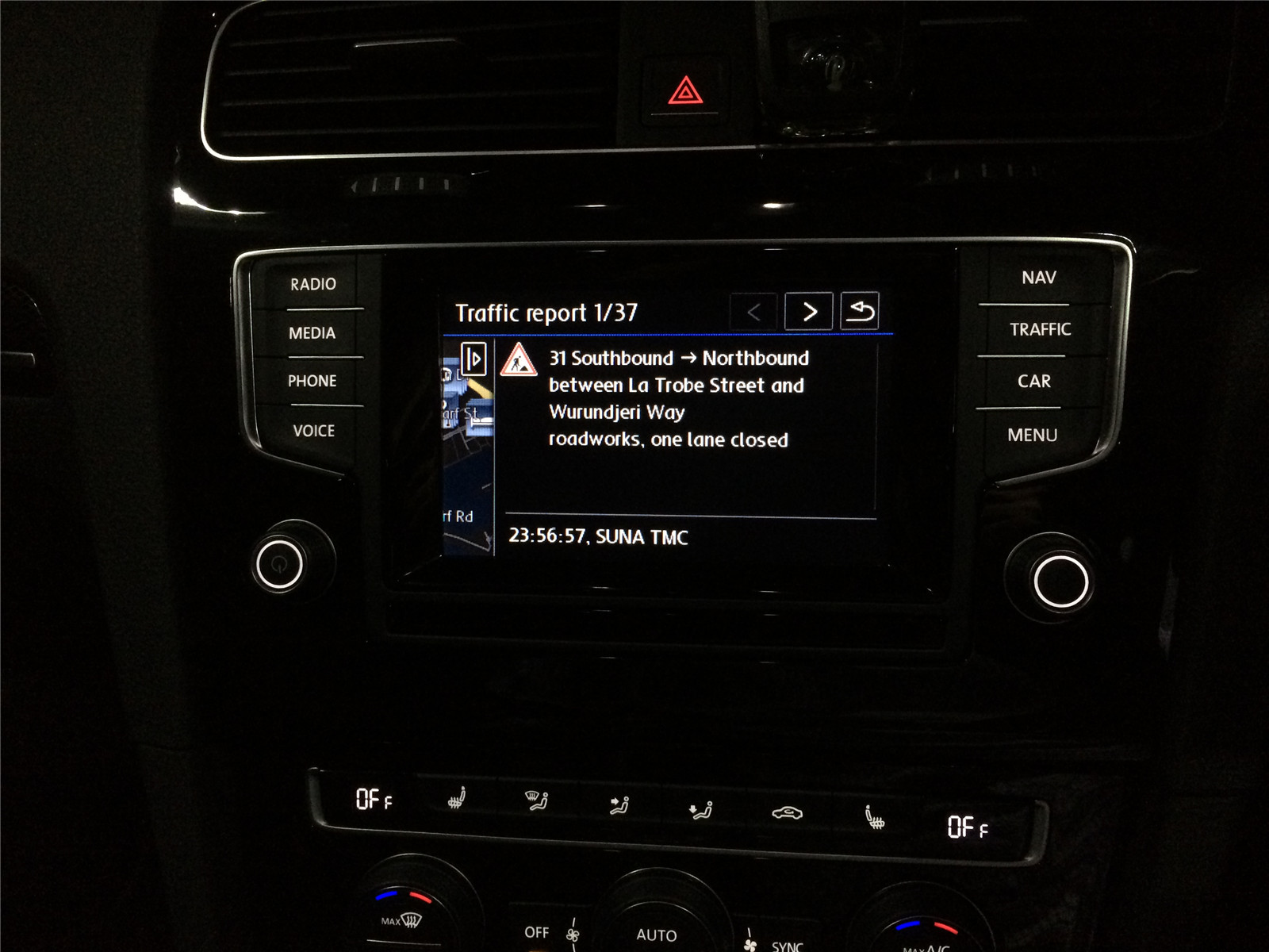

Vi num fórum da Austrália, onde a função Traffic também não vem ativada de fábrica, que depois de mexer com o VCDS a função passou a funcionar.
Tem que estar com o RDS e TP ativos.
Não testei ainda.

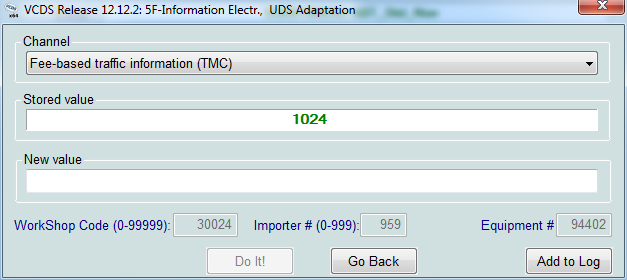

Tem que procurar por Fee-based traffic information (TMC) em adaptation da central 5f e colocar o valor 1024. Depois deixar funcionando por uns 40 minutos.
Conforme essa imagem:
