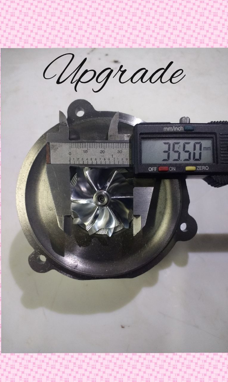

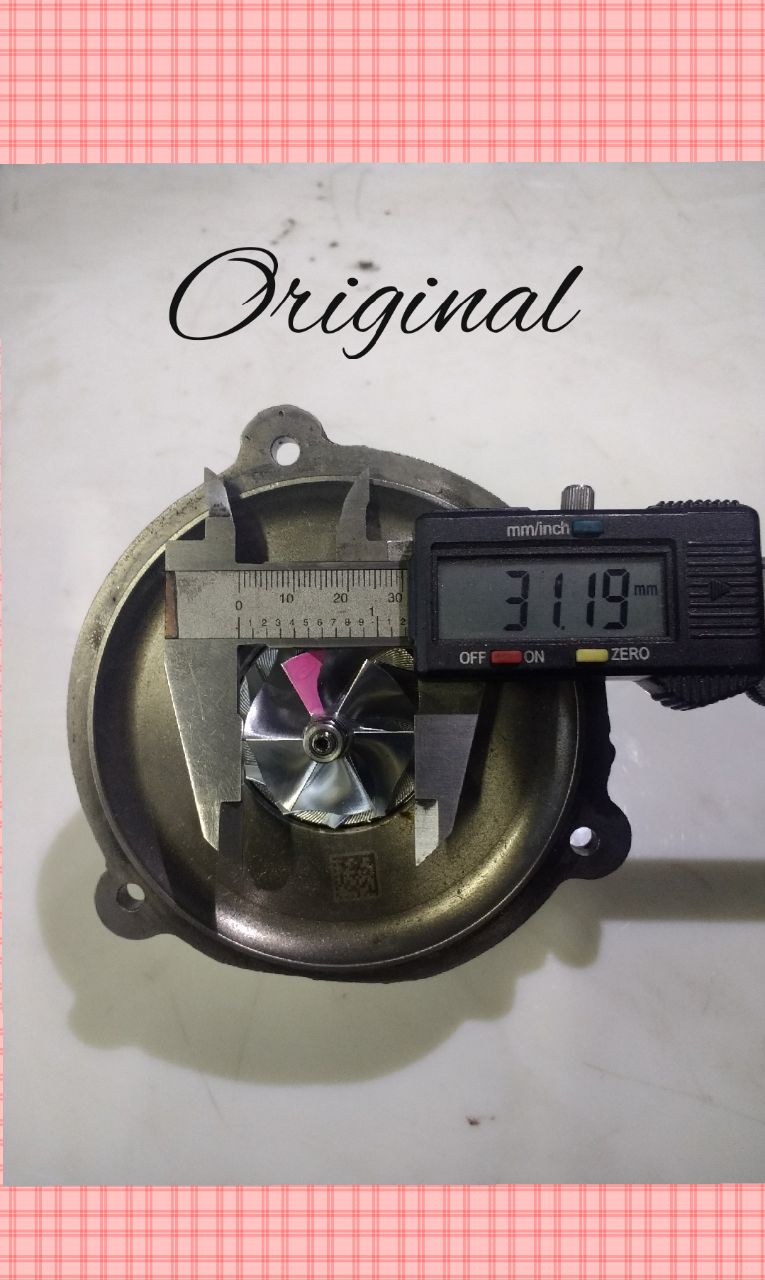

tava com interesse em saber o tamanho da turbina eu ja vi o modelo dela mas n acho as proporções dessa turbina, to com um projeto em um TSI para fazer upgrade de turbina (projeto suicida) se poder me ajudar obrigado desde ja
4 horas atrás, arvani1 disse:
Bom dia amigo, já estamos fazendo o upgrade dos Golf TSI 1.4.. vendemos para vários e estão rodando pelo Brasil a fora..
Entendi eu vi esse upgrade, mas eu queria botar uma turbina maior outro molde talvez

Esses upgrades já estão vindo 190 hp no motor, com remap e downpipe.. Voce não vai conseguir tirar muito mais que isso pelo fato da refrigeração do motor ser via Watercooler..
Acima disso só GTI..
Exatamente meu carro já está vindo 194hp isso ainda com o watercooler já estou com o projeto feito para o intercooler

Fala Rodrigo. Entao.. ouvi dizer tb que a turbina eh diferente..ainda nao vi de ninguem..estou ate curioso em saber.. Pois a do UP eh uma IHI.. a do Golf 1.4 TSI tb sao IHI..ja os nacionais igual ao meu sao Mitsubishi..
Acho eu que talvez seja uma hibrida ou uma igual ao Up com o rotor compressor um pouco maior..
No UP o upgrade que fazemos eh colocar um rotor um pouco maior e deixamos o mesmo eixo pra nao dar lag..
O pessoal esta colocando a do Golf 1.4.. mas esta dando muito Lag na baixa rotacao..
