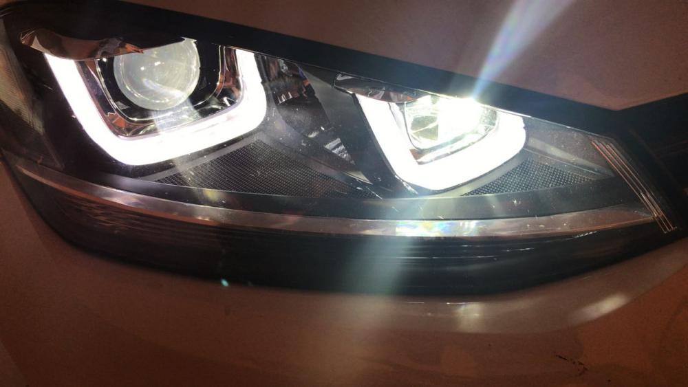

Meu golf é o TSI + pacote premium... gostaria de saber se com o VCDS teria como acender o outro arco interno dos faróis. Teria como, Michael?
Pelo que eu sei, não tem como infelizmente.
Só com os faróis wplamps.
