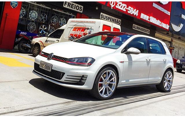

Galera, comprei rodas aro 20' modelo Amarok para colocar no meu Golf MK7. Estou em dúvida quanto à alteração da suspensão: Coloco molas esportivas (Castor ou Macaulay) ou parto para Suspensão Fixa?
Estou pensando em pegar as molas esportivas da Castor Suspensões, pois tenho valor em "haver" com eles (troca) e sairiam de graça P mim. Alguém conhece/tem ?

Valeu parceiro, acabei comprando as H&R Low Version. O carro ficou muito top, mais baixo do que imaginava.
Vou subir algumas fotos lá no Mural...Abraço
