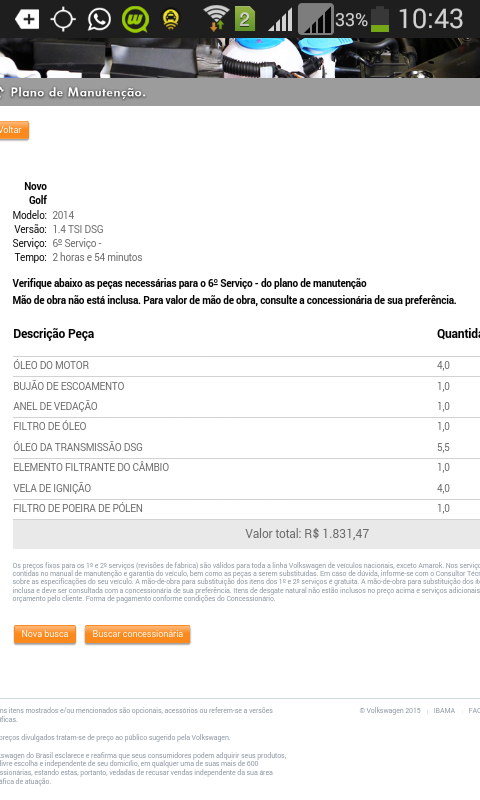

Spiel, um ponto importante a colocar é a diferença de preços entre trocas de óleo de câmbio na CSS e numa independente.
Recentemente um A3 meu fez 60.000km, liguei para a CSS e concluí que gastaria entre R$ 2.000 (sem troca do filtro) e R$4.500 (com troca do filtro) na troca do óleo de câmbio. Para se ter ideia, enquando um litro de Pentosyn FFL-2 custa R$ 85 no Mercado Livre, a Caraigá cobra R$ 180. E um filtro que sai por R$ 170 no Mercado Livre (alemão), a Cariaga pede mais de R$ 2.000.
Comprei o óleo e o filtro no Mercado Livre, e troquei numa mecânica especializada em câmbios. Paguei no total menos que R$ 1.000. E onde deveria ser o carimbo da CSS no manual do carro, tasquei o papelzinho da independente! :)
O mesmo raciocínio vale para a trica do óleo, na CSS paga-se pelo menos o dobro...
não troquei na VW ainda, mas ate onde sei, pelo menos aqui em Curitiba é mais barato ou mesmo preço trocar óleo/filtros na CSS, no cruze no posto daria 180 reais e na CSS 180 5 litros de óleo Dexos2 a 28 o litro e o filtro uns 37 reais.
A M é que no posto ou comprando de autopeças você sabe exatamente que óleo esta colocando. Na CSS eles compram a granel e não colocam o especificado mas cobram o especificado, lucro fácil e alto. Eu colocava na CSS
mas recusava o a Granel pois eles "não sabiam qual era, so que era 5w30".
Agora óleo de marca Premium (Audi, Mercedes, BMW) tem que trocar fora porque na CSS é 2.000 a 5.000 é osso. Inclusive é uma das maiores reclamações no fórum da BMW é as revisões com troca de óleo a cada 6.000 Km no brasil. Tinha cara se gabando que conseguia desconto e fazendo por 1.300 contra os 2.000 normais. No Brasil porque no resto do mundo é a cada 12.000 Km, aqui o importador muda a config no computador...
