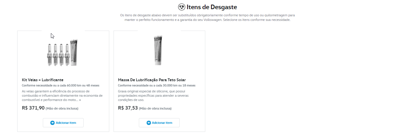

Sobre as velas, acredito que ainda estivessem em bom estado e com condição de rodar mais uns 30k, quem sabe. Não sei se elas são de Iridium... Mas se o manual determina a troca nesse período, não temos como argumentar, pois estão considerando 3 anos de vida, caso não atinjam sua quilometragem prevista. Creio que dure perfeitamente mais que 3 anos.
Na minha próxima revisão (6a) vou trocá-las como determina o manual. O carro provavelmente estará com menos de 30k, pois essa semana chego a 25k.
Vou trocá-las, para não abrir nenhuma margem negativa na tentativa de resolver algum possível problema que o carro tenha logo após o término da garantia. Sei que velas "ruins" não danificam motores, talvez prejudicar um catalizador, mas sabe como eles argumentam! rsrs

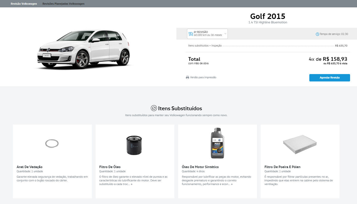

Costumo olhar, por referência, para o site da VW antes das revisões. Lá, escolhendo o modelo, o ano, etc do meu carro, sai a lista completa do que tem que fazer. E essa troca de "óleo e filtro de embreagem" não está lá, nem mesmo naquela seção caça-niqueis pra te botar terror, de "itens de desgaste". O meu carro é um 1.4 TSI mexicano 15/15. Vejam o que está lá, hoje, no endereço http://www.vwbr.com.br/revisao/default/revisao:
Não tem nada de "óleo de embreagem" lá. Aliás, nem sei que óleo é esse, pois essa bendita embreagem trabalha a seco no DSG7...

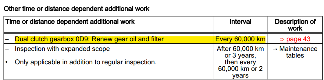

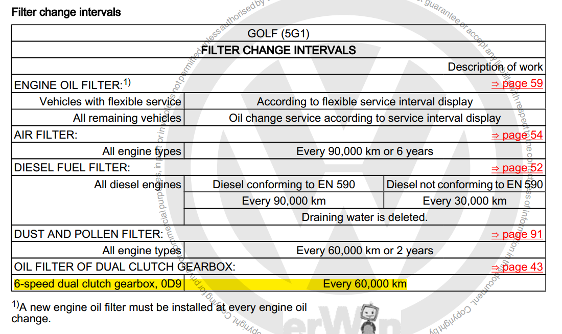

Pra quem ainda não está convencido, segue um print do manual de manutenção oficial de fábrica (e não aquele panfleto porco) do Golf. Ele só fala da transmissão do GTI:

Corrigi a referência acima. DQ250 é DSG6 do MK7 GTI. A Marinho Transmissões relatam que o DQ250 se troca de acordo como está no pronto acima postado pelo RicW.
