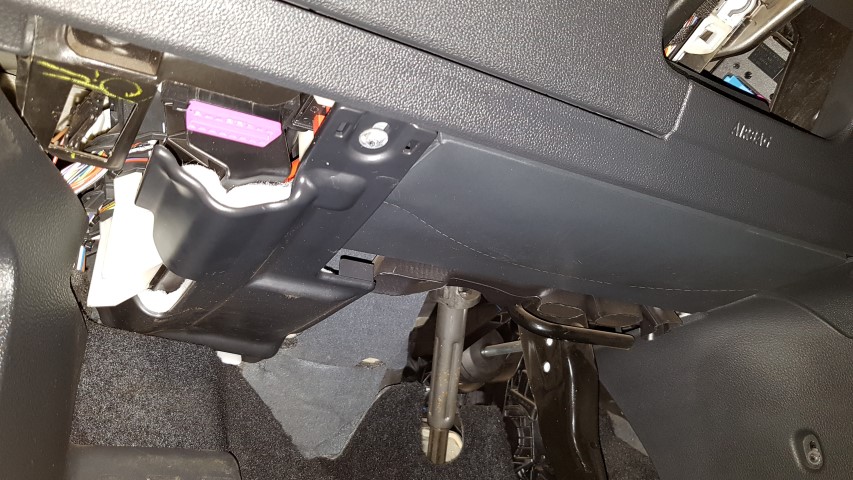

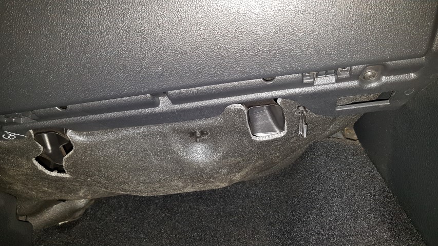

Eu tirei fotos da parte de baixo do painel onde fica os pés do motorista e do passageiro:

Marquei nas fotos o local onde ficam as luzes.
Veja se não tem fiação que indique que elas foram removidas.

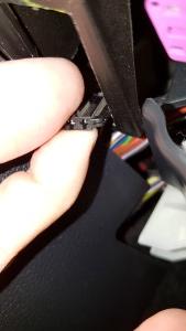

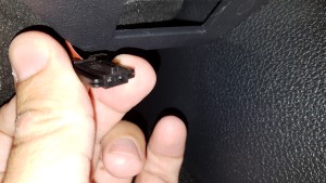

Procurei onde você falou e realmente tem 2 cabos soltos lá! Alguém levou minhas luzes!!!
No painel também tem como mudar a intensidade, mas não acontece nada (visto que as luzes não estão lá).
Nas fotos mostro o cabo.
Agora como será que eu faço? Faz tanto tempo que comprei que não consigo provar que já veio sem.
Provavelmente vou precisar comprar outras luzes (menos mal que o cabo aparenta estar lá). Alguém sabe como eu faço pra comprar essas luzes??

Segue o código da peça é o nro 27
Tem no ebay pra comprar:
http://www.ebay.com/sch/i.html?_from=R40&_trksid=p2050601.m570.l1313.TR0.TRC0.H0.X5G0947409.TRS0&_nkw=5G0947409&_sacat=0
Ou aqui no Brasil, por módicos 194 reais. Mas tem que verificar se é essa peça mesmo.
