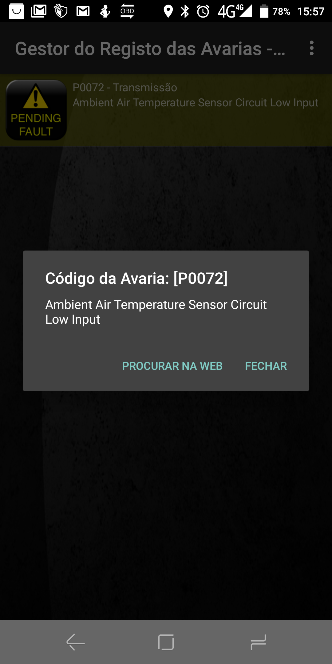

Bom dia pessoal, passei o dia de ontem investigando o que estava ocorrendo com o veículo, e no final da manhã lembrei que tinha um OBD2 para teste e acho que descobri a avaria e realmente quando observado pela grade, o sensor de externo de temperatura ambiente fica bem próximo ao para choque.
Tentei limpar a avaria pelo OBD2 e tive resultado somente na luz piloto de falha no motor, as outras funções continuam desabilitadas, mesmo assim levei o carro em uma oficina de confiança e informei todos esses passas sendo orientado a adquirir o respectivo sensor e que ele trocaria.
Já adquiri o respectivo sensor e agora estou no aguardo da chegada do mesmo, quando tiver novas informações divulgo aqui.

Buenas pessoal, após levar o MK7 na CSS e no mecânico de confiança, sendo orientado a adquirir o sensor externo de temperatura ambiente, há exatos 13 dias a trás, estou atualizando este tópico.
No dia que realizei a inspeção com o mecânico de confiança, no dia 13, entre a grade frontal do para-choque, notei o sensor meio "amassado" devido a colisão e na doce ilusão e na esperança de que fosse funcionar dei aquele jeitinho brasileiro e "ajustei" o sensor, na posição original, por conta e risco, afinal não estava funcionando muita coisa no carro mesmo. Realizei os procedimentos de limpeza de avaria na ECU do MK7 e não tive êxito na limpeza do erro.
Estacionei o carro na garagem da empresa, ficando por dois dias, enquanto guardava a chegada do novo sensor, a previsão da entrega era para dia 19, o que ocorreu mesmo, mas voltando ao assunto.
No dia 16 se não me engano, precisei sair com o carro e notei que ao acionar a ré os sensores de estacionamento estavam operando normalmente, o ar-condicionado deu sinal de vida, e só ai notei que não apresentou no painel falha nos sensores TPMS, o Star-stop não tinha como conferir se estava funcionando normalmente, e a luz piloto, que tinha eliminado com a limpeza da ECU da outra vez, voltou a aparecer no painel.
Com o funcionamento normal aparentemente do carro, resolvi realizar o procedimento de limpeza da avaria na ECU e por incrível que parece a limpeza funcionou, não voltando a aparecer no software do celular. O carro rodou tranquilo durante o dia e no final ao voltar religa-lo ele não apresentou erros nem avaria.
Em suma, o carro está operando normalmente, com todas as funções habilitadas, sensores TPMS, sensores de estacionamento, Star-stop, ar-condicionado, bem como as luzes piloto e avisos no painel sem problemas algum, mas mesmo assim por segurança irei trocar o sensor externo de temperatura ambiente, por motivo de segurança devido a não saber quanto tempo pode funcionar o que esta no veículo e não saber ao certo o risco que estou correndo com ele.
O sensor chegou no dia previsto e a troca dele está agendada para quarta feira, devido a não ter vaga na agenda da oficina mecânica de confiança.
Tentei postar fotos do sensor na posição e da peça nova, do OBD2 e da frente do carro para mostrar que houve danos quase que imperceptíveis, só quando se fixa os olhas se nota as marcas no para-choque.
Bom em resumo, todos esses procedimentos foram realizados por conta e risco meu e por isso levem o carro imediatamente a Css ou a algum mecânico de confiança para orientações. Sou um mecânico autodidata e por isso possuo alguns equipamentos para não ser enganado na hora de revisões e manutenções do veículo.
Essa é a dica que deixo a todos e fico extremamente grato pela ajuda de todos no fórum e espero estar ajudando mais entusiastas do MK7.
Quando trocar o novo sensor atualizo novamente.
Grato a todos.

Buenas Pessoal. Só passando para atualizar o meu tópico no fórum, estava de férias e no final não tinha trocado o sensor ainda.
Desta vez estou complementando o tópico com a conclusão do serviço de substituição da peça, existem diferenças entre alguns sensores e devem ser observados os detalhes para conseguir a troca perfeita. Vendedores sempre falam que são idênticos, sito Golf, Jeta, Polo e Amarok, porem isso não é uma regra, e existem algumas diferenças em algumas peças, cuidado na hora da compra mesmo com pessoas em lojas físicas, nas virtuais nem se fale, cuidado redobrado para não aumentar o prejuízo.
O carro está funcionando perfeitamente e não existem avarias mais na ECU, mesmo depois do "jeitinho brasileiro", porem realizei a troca dele esta semana para evitar um possível problema futuro e ficar com o carro parado por bobagem, espero ter auxiliado com essa tópico de discussão e ter aprendido bastante com a comunidade.
A substituição foi realizada na hora e consegui acompanhar a troca, bem simples. Retirasse 4 parafusos da parte dianteira do carro para auxiliar a troca (talvez não seja necessário retirar os parafusos, depende da habilidade do mecânico), desengate o conector do sensor, e logo apos retirar o suporte com o sensor, existe uma trava no suporte que é possível retirar todo o conjunto, sensor e suporte, essa trava fica atrás do suporte, para depois realizar a troca do sensor danificado, recolocar os parafusos e pronto, serviço completo.
