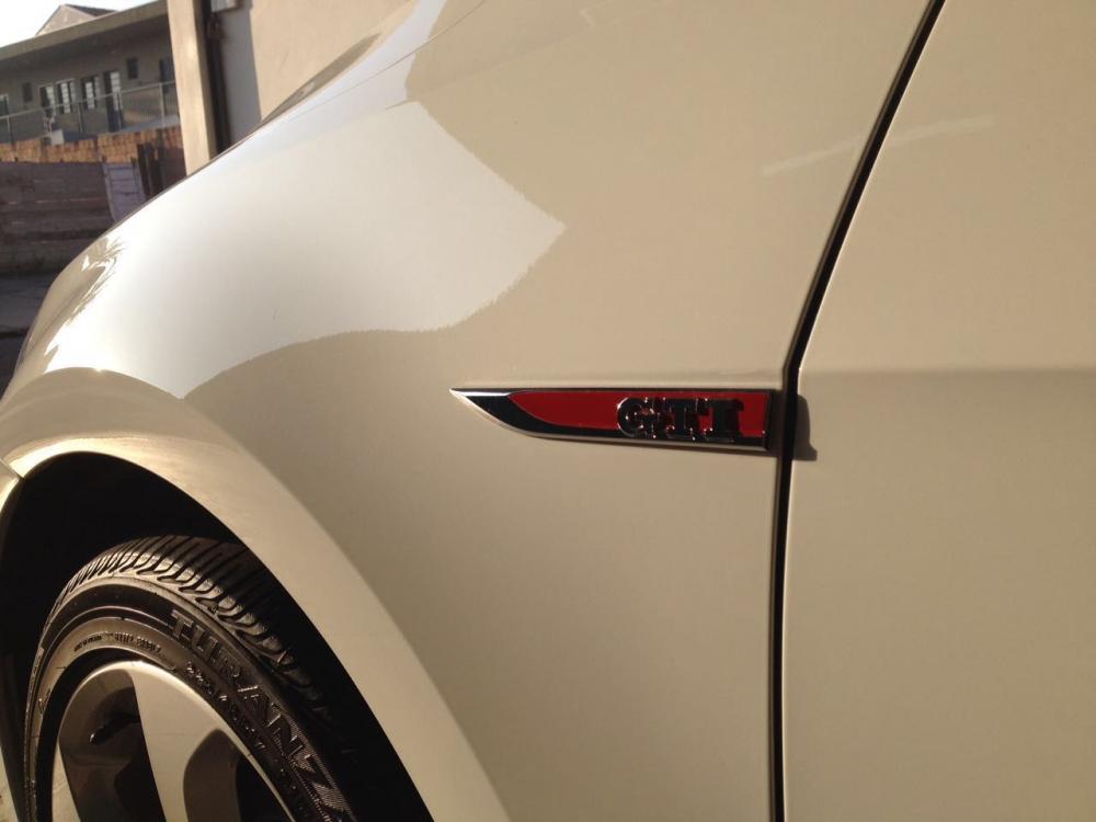

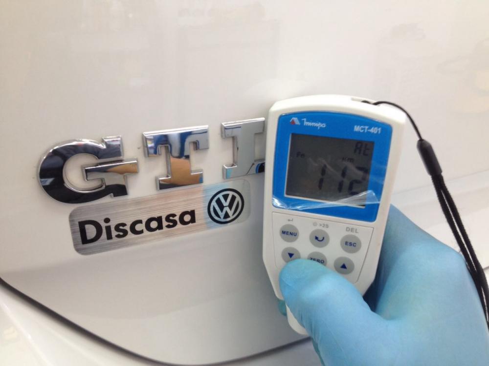

Olá, adquiri um GTI com 14mil Km, e ele havia sido vitrificado pelo antigo dono, o serviço foi feito em um estúdio chamado Rossoni, eu tenho as fotos do trabalho dele. Realmente foi ótimo.
Ele tem uma homepage dos trabalhos dele. Vou procurar para postar aqui.
abraços
