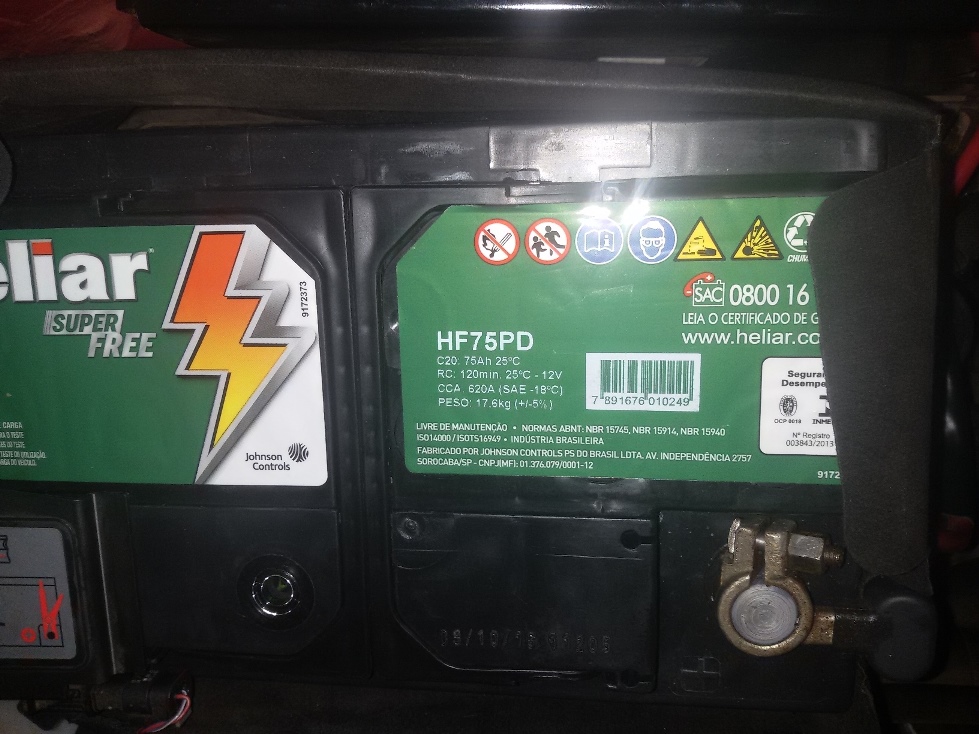

Maksuel, dizem que essa bateria do Golf custa R$1.200,00 mesmo fora da CSS. Eu mesmo vi. Dizem que é uma bateria especial. Principalmente por causa do START / StOP.  Depois posta aí pra gente se percebeu alguma diferença. Acredito que vc tenha pago 1/3 desse valor. Pelo menos uma Moura de 70 A custa em torno de R$380,00. Minhas baterias costumam durar 3 anos. Eu praticamente não faço uso do start/stop no Golf.

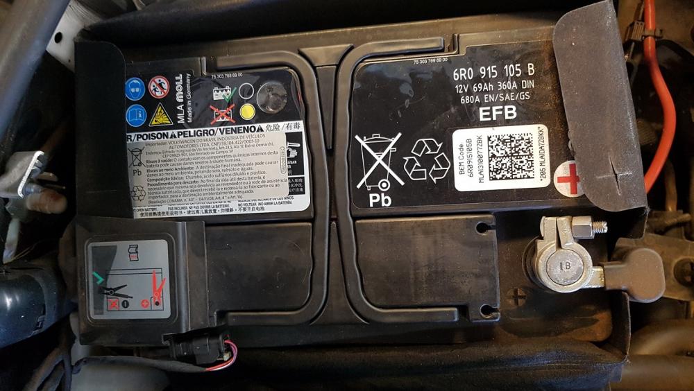

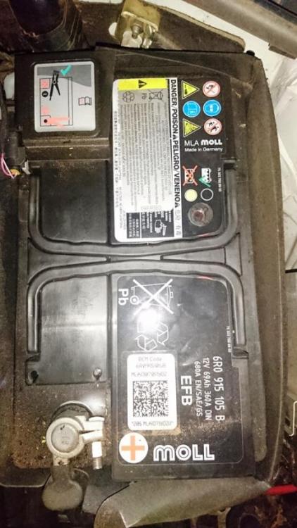

O meu Golf vem com essa bateria da foto, note que esta escrito EFB (Enhanced Flooded Battery). Esse tipo de tecnologia permite 3x mais ciclos, usado em carros com start-stop que ficam ligando e desligando a cada parada. Se usar uma bateria comum deve durar 3x menos. Eu particularmente desligo o start stop, pois acho que a economia não compensa o custo de uma bateria especial e porventura a troca o motor de arranque super reforçado que deve custar uma fortuna.6cc12c15cedcb2215433a32b157cfaaf.jpgce044063f398d81f9d4ee842108061b3.jpg

diante do que descobrimos, ser bateria especial de 1200 reais, eu acho que vc devia reservar um dia, colocar de volta a bateria original, deixar na CSS e exigir a troca na garantia, que tem 3 anos, e so invalidada por mau uso, que acho que nao é o caso.
eu olhei a garantia da Heliar (primeiro link do post anterior) e é 3 anos mesmo se comprar avulsa.

A diferença esta na durabilidade, as Baterias com tecnologia AGM e FSB (especiais) permitem 3~4 X mais partidas que as baterias comuns antes de estragarem, excelente para carros com Start-Stop,. Porem custam 3~4X mais. Se usar uma bateria comum e desativar o start-stop deve durar uns 2~3 anos. Se usar normalmente o start-stop a bateria comum deve durar pouco dado ao esforço adicional. Toda bateria tem um numero máximo de cargas e descargas, após isso não carregam mais. Por exemplo a bateria de um celular aguenta em media 600 cargas e descargas completas, depois disso não seguram mais carga.
