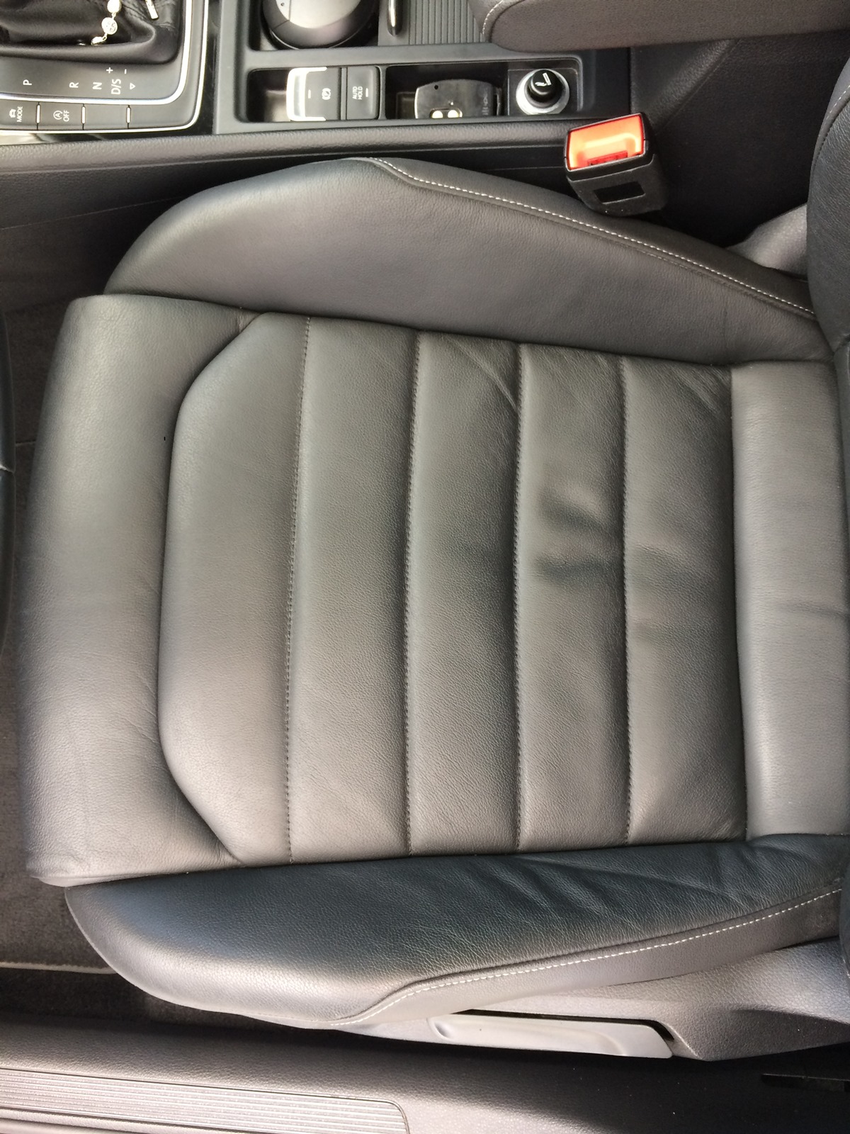

  5. O couro de fato não pode ficar brilhoso, quando você limpa ele fica fosco, porém é o hidratante que você passa que vai deixar ele liso/brilhoso ou com aspecto fosco/não escorregadio. Jamais passem hidratante corporal em couro, quem dirá em volante que ficando liso pode até ser perigoso para a direção, estes hidratantes são para peles vivas, e o couro é uma pele "morta". Pela experiência que tenho recomendo dois produtos: 1º - Hidratante de couro marca Lexol 2º - Hidratante de couro marca Mothers Quanto ao hidratante da marca Meguiars, já tive porém não recomendo, deixa muito brilhoso e engordurado. Vale lembrar que se deve fazer uma boa limpeza do couro e das costuras(recomendo fazer com APC diluido) e depois hidratar. Abraço!

  8. Boa tarde, Obrigado pelas dicas, eu tenho os hidratantes da Meguiars e Mothers e particularmente não gosto do Meguiars, deixa brilhosa e liso. O mothers deixa como original, veja o meu post Onde postei uma foto. Mas, gosto é gosto né. Abraço!

  12. Pessoal, Pra quem está na dúvida de qual hidratante usar, segue foto do resultado no meu Golf utilizando o Leather Conditioner da Mothers, sendo que previamente fiz limpeza com o limpador multiuso (APC) da Cadillac, numa diluição de 1:15 e utilizando um pincel de detalhamento numero 06 e 1 flanela de microfibra. Recomendo que limpem muito bem antes de hidratar para obter um melhor resultado e não desperdiçar material. Obs: O hidratante foi aplicado usando uma esponja de Melamina. Valeu!
