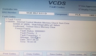

Ontem ao tentar utilizar o FLA (front light assist) apareceu o aviso no display de "avaria light Assist, estava tudo funcionando perfeitamente antes, não fiz nenhuma modificação no carro, a única coisa que eu me lembro de ter acontecido foi ter passsado por um buraco com a roda dianteira E, a porrada foi forte (doeu no coração), mas não chegou a furar o pneu ou ter desalinhado do carro. Ao verificar se a varredura/teste dos ajuste automático dos faróis  (que acontece quando ligamos o carro e o farol faz um ajuste automático do faixo de luz, isso para carros com bi xênon original de fábrica) está funcionando perfeitamente. Alguém poderia dar uma ajuda. Segue abaixo o erro acusado pelo VCDS
VAG NUMBER 5G0 857 511 D.              Component: FLA
1 Fault Found:
4186894 - Internal Control Module Memory Check Sum Error
B2000 47 [009] - Watchdog/safety uC failure
Confirmed - Tested Since Memory Clear
Freeze Frame:
Fault Status: 00000001
Fault Priority: 3
Fault Frequency: 1

Você pode apagar esse erro e ver se ele aparece novamente, ou então com a queda no buraco, pode ter desconectado alguma coisa.
Se tiver na garantia, vá para a CSS.

Atualizando,
Passei o VCDS e descobri que o módulo trocado não foi configurado. Fiz algumas modificações, os erros sumiram mas não consegui testar. O carro precisa estar acima de 58 km/h e com a estrada sem carros no sentido contrário ou na frente, no escuro.
Alguém pode me ajudar mandando o long coding da central 20 (High beam assist)?

Pessoal,
Estou com um problema chato sobre a Avaria do Light assist,
Já troquei pelo menos uns 4 espelhos novos na concessionária, porém o problema persiste questão de semanas.
Toda vez que chego com a falha na concessionária eles dizem que precisa trocar o espelho porém nunca resolve.
Um amigo meu fez uma alteração de codin na intensidade do DRL. Vcs acham que isso pode ter alguma correlação?
Me ajudem por favor!
Grato,
