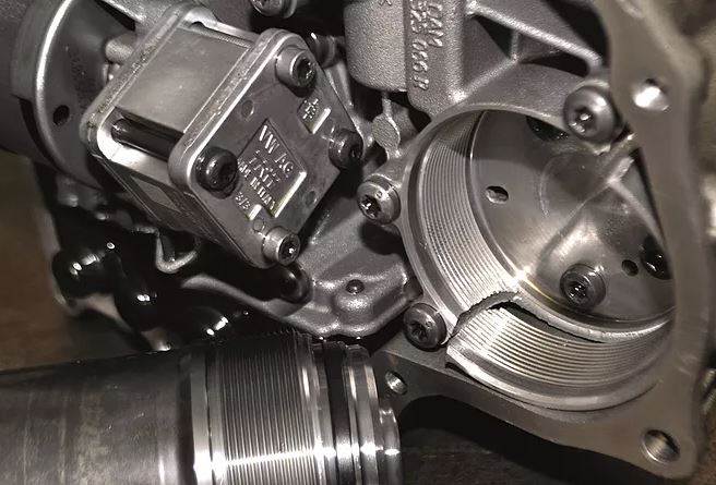

Olá pessoal, sou novo no fórum e possuo um Golf 1.4 Tsi 2014 DSG.
Acontece que no último sábado chegou o dia tão temido por todos os proprietários de carros igual o meu. A quebra da mecatrônica do cambio DSG. Estava sem o pé no acelerador e quando retomei o pé o carro já não tinha mais nenhuma reação e logo veio o cheiro de óleo hidráulico. Encostei o carro e abrindo o capô deu pra ver que havia vazado óleo por tudo e que havia uma fresta na tampa do carter de oleo do DSG.
Meu carro tem 70 mil km, segundo dono e nunca havia apresentado problemas no cambio. Apenas o barulho que é conhecido por todos.
A garantia dele acabou a 1 ano e desde então nenhuma revisão foi feita na concessionária.
Moro em Porto Alegre/RS e não estou encontrando solução para o meu problema. Não estou querendo gastar os 10 mil reais que se houve falar pela internet. O carro está desde hoje pela manhã numa CSS aguardando avaliação dos consultores e possível extensão da garantia. Porém como ele não possui as revisões pós término da garantia não estou muito confiante que irão trocar.
Acontece que não estou encontrando nenhuma oficina que trabalhe com este tipo de cambio por aqui. Alguém do RS que teve problema semelhante? Se sim, como solucionou.

Recebi ligação da CCS dizendo que a VW reconhecia o problema no câmbio DSG e que faria uma "cortesia" trocando a mecatrônica em garantia. Agora é aguardar o envio da peça pela fábrica e o serviço de troca da CCS. Acho que ficarei sem carro mais uns 10 dias. A fábrica também dá em "cortesia" 40% do valor da mão de obra, restando ao cliente o pagamento dos outros 60%. Dos males o menor. Ficar sem carro e pagar 60% da mão de obra sairá MUITO mais barato que arcar com toda a troca da DSG.
A VW, que já deveria ter feito recall no câmbio DSG, pelo menos assume o problema em caso de quebra e faz a troca.

Não creio que a mecatrônica tenha sido modificada (evoluída) e pela foto apresentada pelo @VITOR GUGEL DOS SANTOS, está claro que é um defeito de fabricação, pois houve fratura de parte do chassi da mecatrônica, algo inconcebível ao longo da vida do equipamento, quando em uso normal. Por isso que a VW está fornecendo uma nova como cortesia, embora não tenha obrigação!
Arrisco dizer que pode ter sido um problema ocorrido na fundição dessa peça, que aparentemente é de alguma liga de alumínio, deixando alguma trinca não visível ao olho nu ou mesmo alguns poros, que com a vibração ao longo do uso propagou a falha até ocorrer a sua fratura completa!
Esse modo de falha não é inédito. Já tivemos outros relatos deste aqui no fórum e tem até vídeos no YouTube de gente reparando esse corpo de válvulas fraturado.
E esse tipo de quebra não tem relação nenhuma com carro "fuçado" ou não, pois o único esforço relevante nesse local é causado pela pressão de atuação do fluido da mecatrônica. Parece mais uma falha simples do material, que pode ser causado por um defeito de fabricação ou um problema de qualidade da matéria prima, que afetou algum lote específico. Eu chutaria esses como os cenários mais prováveis.

Reparos em mecatrônica ou troca do fluido(que muitos teimam em fazer). Na hora do remonte, torque além do recomendado, pode ter algum viés de causa ou nada a ver?
Em tese, pode sim. Assim como um erro na produção, em que algum operador aplicou torque além do requerido também pode.
Por fim, aí há um acumulador de pressão que, se não estiver bem assentado em sua sede, pode causar estragos também.

Torque inadequado, muito bem citado pelo @RicW, basta um torque além do especificado para causar uma trica no corpo do componente e condená-lo a uma futura ruptura por completo dele.
