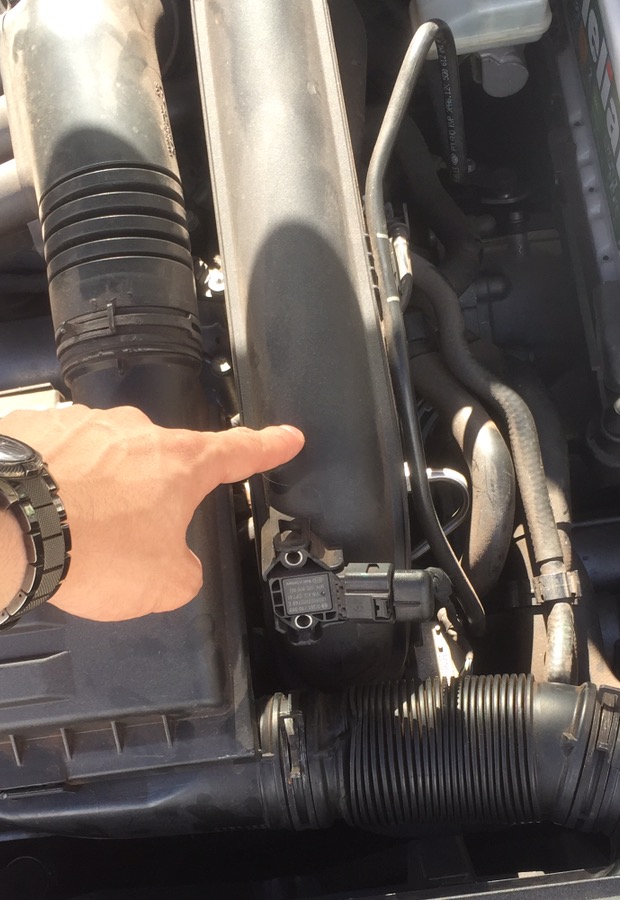

Em 10/07/2015 at 9:04 AM, MK7Mauricio disse:
11705324_921042317959723_820094615239970
Maurício a foto aqui no meu não abriu pode mandar no meu email fazendo um favor [email protected] pois terei q colocar essas braçadeiras no meu tb coloquei chip de potência Speed Buster é filtro de ar esportivo KN inbox vou reduzir um pouco a potência do meu pra mim ver se para de acender a luz do EPC. Obrigado

O problema esta nessa peça ai, chama inlet pipe. Quando coloca um mapa mais forte ocorre vazamento de pressão nesse sensor ai, e entao acende o EPC. A solução é colocar um O ring, ou um parafuso no sensor. Pode ser q ainda não solucione o problema, ai tem que fazer o inlet de inox. Meu carro fiz remap reiko e nao notei diferença significativa, ai falei que queria ver oq podia ser feito pra melhorar. Ai vamos subir a pressão, mas pra isso vou fazer o inlet de inox pra nao ter dor de cabeça com vazamento de pressão.

Em 18/11/2015 at 11:49 AM, MK7Mauricio disse:
Resumindo:
Gasolina ruim dá EPC e falha no Start Stop.
Carro chipado aumenta a pressão da turbina, o Tsi vem com 1.2kg de fábrica e o intake original dele tem uma vedação bem ruim, se você coloca mais pressão ele vaza ar nas juntas e acaba gerando EPC, mas nada relacionado ao Start Stop. Tem gente que veda, eu uso braçadeiras e nunca tive mais o problema, conforme foi falado o ideal é conectar o VCDS e indentificar o erro, é bem simples.
