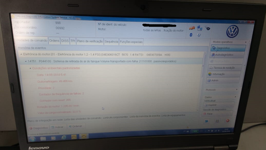

Levei o carro na concessionária no sábado. Segue anexa a imagem do erro que gerou após passar o scanner.
Alguém sabe o que pode ser? O consultor me informou que esse erro costuma dar quando abastecemos o carro, porém tirei o carro da concessionária no dia 12/05 sem a luz acessa e como podem ver na foto o erro aconteceu no dia 14/05 e eu só abasteci no dia 18/05. Ou seja, o problema não é o abastecimento.
Apenas relembrando que eu já troquei a válvula do calister para tentar resolver esse problema e não adiantou......
Flávio,
Segundo a internet, esse erro está relacionado ao sistema de retorno evaporativo do tanque de combustível, vulgarmente conhecida como "linha do cânister".
Significa que, possivelmente, os vapores de combustível que deveriam ir parar no seu sistema de injeção não estão fazendo isso, seja porque o sistema está bloqueado ou com vazamentos. As causas mais comuns seriam:
- Falha da válvula do cânister
- Falha do solenóide que aciona essa válvula
- Mangueira que vai do tanque ao cânister bloqueada
- Vazamento por fissura ou desconexão física da mangueira
- Vazamento em alguma vedação do cânister
Com uma falha dessas você não teria perda de desempenho, apenas algum aumento do consumo e das emissões, além do incômodo da luz acendendo. Pode ser intermitente, que parece ser seu caso, e numa hora dessas eu apostaria na válvula solenóide.
Fica claro que seu mecânico da CCS é um preguiçoso, que não se deu nem ao trabalho de pesquisar isso na internet. Sugiro que leve o carro para diagnóstico em uma boa oficina especializada e volte na concessionária com o laudo, para obrigá-los a consertar se seu carro estiver em garantia.
