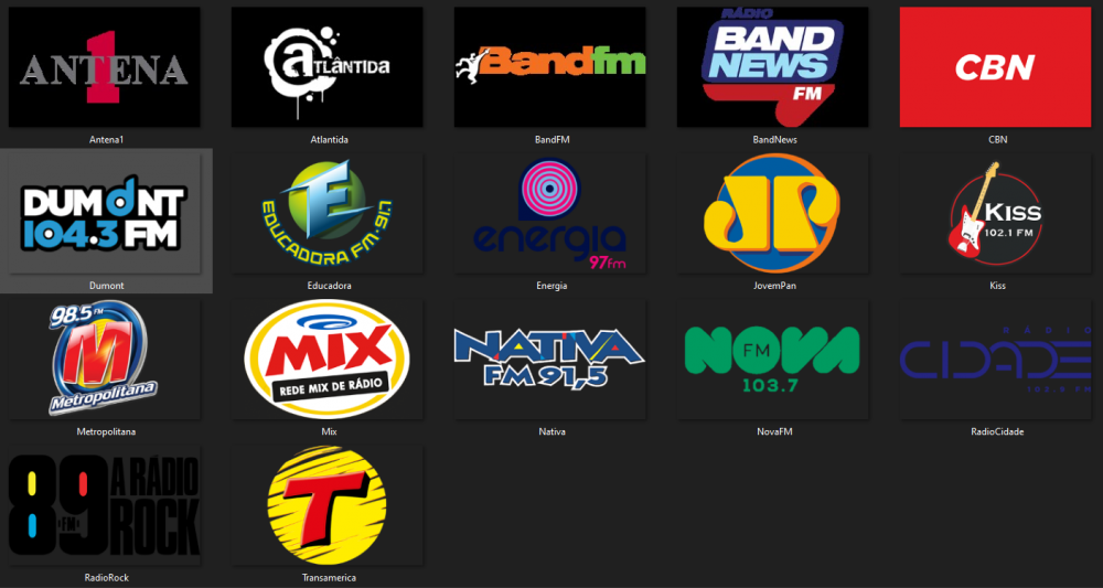

Engraçado, não sei o que estou fazendo de errado. Fiz o passo-a-passo do @anghinoni certinho, copiei as imagens do site radios.com.br, me certifiquei que todas estão no tamanho 100x100, coloquei no cartão SD, mas ao plugar no carro, o rádio só reconheceu algumas delas. Em outras, aparece o nome do arquivo, mas a imagem não carrega.
Alguém tem alguma sugestão?

Pode ser o tipo de arquivo. No meu caso funcionou com arquivos jpg e png. Tenha converter os logos que não carregaram em outro formato. Se não der certo pesquisa os logos na internet, baixa e redimensiona.
Deu um pouco mais de trabalho, mas ficou bem bacana o resultado!

Felipe,
o meu tbm deu certo e tbm com arquivo na extensao .png só que a imagem nao cobriu todo o "quadrado" de cada radio. O logo ficou apenas no centro, como na primeira foto acima do inicio to turorial. Já a sua parece que os logos cobriram todo o espaço de cada radio...
Galera, só pra constar, o padrão que fica melhor visualmente é PNG (de preferência com o fundo em transparência) na resolução 160x120 .

Pessoal tem como botar o nome da rádio?
No foto do felipe aparece rádio cidade..
