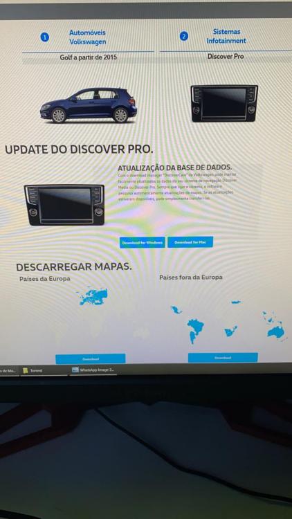

Acessem o Site: http://webspecial.volkswagen.de/vwinfotainment/int/en/index/downloads/maps-download.html#/
E procurem pelo Golf
Para centrais MIB1, tanto Discover Media quanto Discover Pro, selecione Golf until 2015.
Para centrais MIB2, tanto Discover Media quanto Discover Pro, selecione Golf from 2015.
Para outras centrais selecione Golf from 2017.
Ao clicar Golf until 2015, irá aparecer para selecionar qual é a sua central.
Faça a sua seleção:
Após isso, procure por Non-European Countries (Onde o Brasil está localizado) e selecione Download.

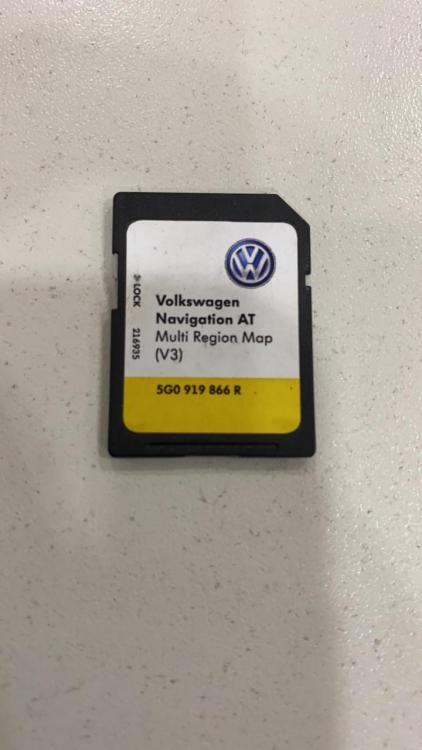

Pegue o seu cartão SD-CDA, mova a chave dele para unlock, coloque em um leitor de cartões no seu pc e faça um backup de tudo que tem nele.
Após o backup, pode-se excluir todos os arquivos do cartão.
Volte a pasta que você descompactou e copie o diretório Markets, o arquivo DBinfo.txt e o arquivo P48_N60S3MIBS2_ROW_NT para a raiz do seu cartão SD-CDA.
Ao terminar a cópia, retire o cartão do seu leitor de cartões, mova a chave para a posição de Lock e coloque de volta o cartão SD no slot 1 do seu carro.

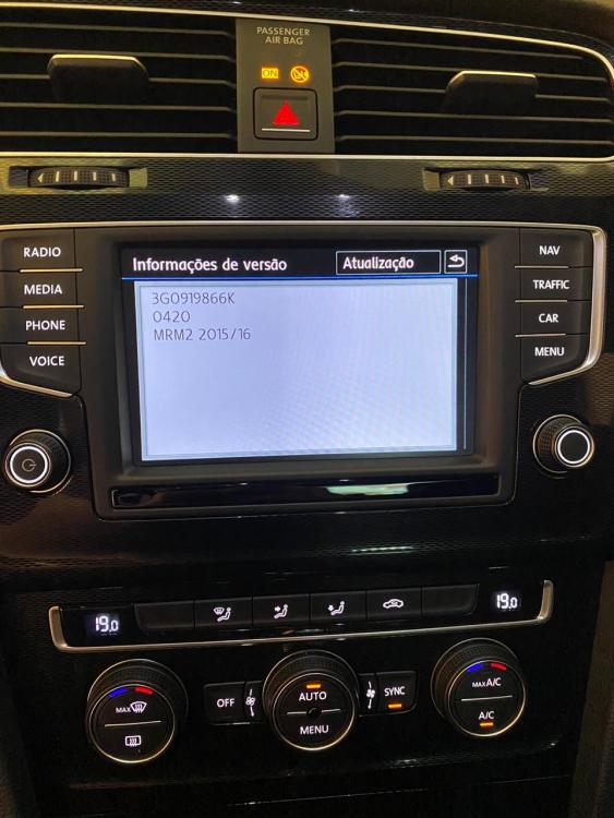

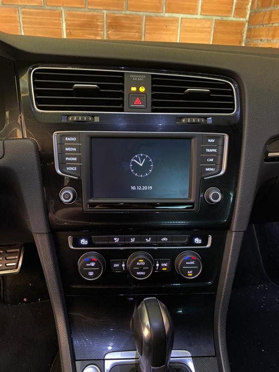

Minha central atualizada:
Lembrando que esse procedimento, serve tanto para dispositivos MIB1 quanto MIB2.

O GPS do carro, só funciona com cartão SD-CDA especifico dele, o que veio com o carro, pois o mesmo tem uma criptografia interna (Não sei bem se é isso). Ele é ate difícil de encontrar pra comprar e se não me engano na CSS custa uma fortuninha.
O que você pode fazer e da maneira que eu fiz é realizar um backup dos arquivos que já estão no cartão SD (Mapa Antigo), formatar ele no padrão que já está, creio que seja em FAT32 e depois copiar os arquivos novamente pra ele.
