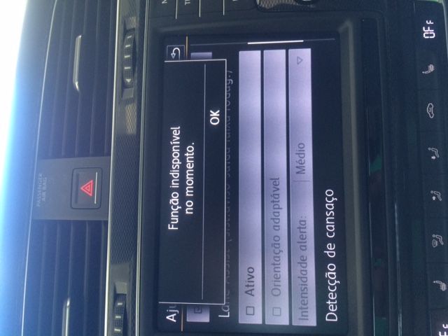

Ao contrário do ACC, que praticamente não 'falha', o Lane Assist funciona bem uns 80% do tempo - essa aliás é a razão que a VW não os ativou no Brasil, segundo me contaram: o LA não enxerga perfeitamente as faixas brasileiras (fora as imperfeições das faixas por si só), mesmo diante de faixas bem pintadas é normal ele se perder por alguns segundos.
É um opcional voltado claramente para a segurança, embora, junto com o ACC, ele pode tornar o seu Golf semi-autônomo por breve período, seguindo o carro da frente e fazendo curvas dentro da faixa (o Lane Assist alarma e desativa após alguns segundos sem as mãos no volante). É muito divertido ver o carro se locomover sem você usar as mãos ou os pés, e já permite ter um gosto de como será daqui a 5 anos. É importante frisar que esta diversão pode resultar em grave acidente caso as suas mãos não estejam sempre preparadas para intervir no volante, pois o LA pode desativar sem aviso. O VCDS permite ajustar em 3 níveis o tempo de LA ativo sem as mãos, mas mesmo o tempo mais demorado não chega a 10 s.
O Lane Assist só ativa a partir dos 65km/h, e desativa abaixo de 60km/h. Aparentemente não há receita do VCDS para mudar esta faixa.

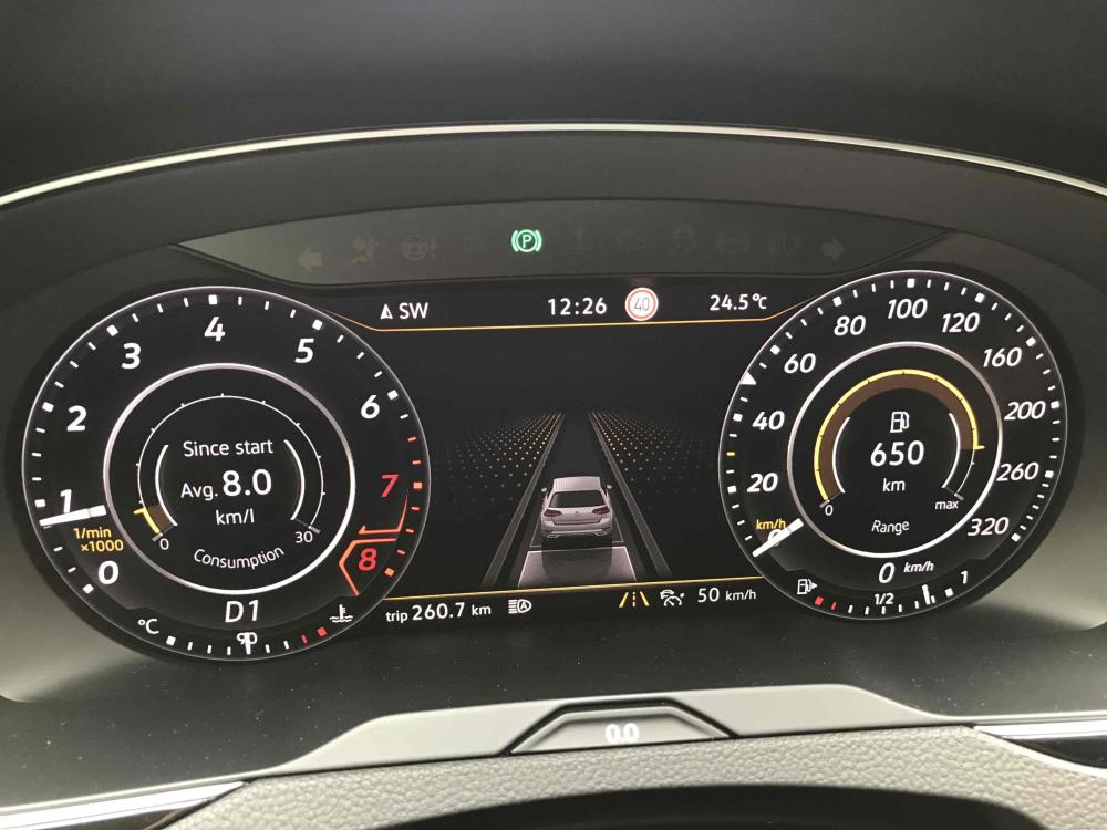

Prezados, eu tenho um Golf GTI MK7 2015 alemão com todos os opcionais que a Volks disponibilizou para o Brasil, ou seja, possui DLA, ACC, front assist, DVD 8", park assist, etc. Eu ativei o lane assist pelo VCDS e está funcionando perfeitamente.
funciona direitinho no exclusive!! alemao...
Putz, qual a diferença entre o alemão e o mexicano para que não funcione no segundo? Qual a diferença Dessa sopa de letrinhas DLA, FLA...?
Vlw! E manda os vídeos!!!!
Funciona direitinho se a estrada tem sinalizacao de faixa boa e sem muito desnivel! é top ligar o acc e o lane assist kkkkkkkkkkkk quando der posto videos
Pode postar o vídeo!!!! E pra fechar com chave de ouro poderia fazer um guia passo a passo e colocar aqui no fórum =D
Ainda não é direção autônoma, mas ajuda muito! Se vc tira as mãos do volante, o carro apita e desliga o LaneAssist.
No dia a dia, ele deixa a direção mais leve nas curvas e evita de vc feche o carro do lado

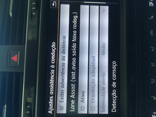

Passos em português:
  1. STG 17 - Long Coding -> Função 07
  2. Byte 4: Habilitar Bit 6 lane departure warning / Lane Assist
  3. Byte 11: Habiitar Bit 1 lane departure warning / Lane Assist Information BAP fitted
  4.
  5. STG A5 (front / advance camera) - Long Coding -> Função 07
  6. Byte 0: Habilitar Bit 0 lane departure warning HCA
  7. STG A5 (front / advance camera)
  8. STG Permissão de Acesso -> Função 16 - Entre código de acesso 20103
  9. STG ajuste -> Função 10
  10. Canal - HCA_On_State - colocar em Menu
  11. Canal - HCA_Warning_intensity - colocar em Menu
  12. Canal - BAP_Personalisierung - colocar em not activated
  13. Canal - time of engagement - colocar em late
  14. Canal - Personalization spurt holding an assistant to a terminal 15 - colocar em last setting
  15.
  16. STG £ 44 (steering)
  17. STG Permissão de Acesso -> Função 16 - Entre código de acesso 19249
  18. STG Long Coding -> Função 07
  19. Byte 0 - Habilitar Bit 4 lane departure warning HCA
  20.
  21. STG 5F (Information Electronic)
  22. STG ajuste -> função 10
  23. Canal - (49) Vehicle function list BAP LDW_HCA_0x19 - colocar em Enabled
  24. Canal - (21) vehicle menu operation-menu_display_Lane_Departure_Warning - colocar em Enabled
  25.
  26. Canal - Selecionar (23) vehicle Bedienung_menu_display_Lane_Departure_Warning_over_threshold_high menu - colocar em Enabled
