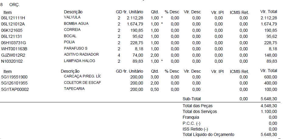

Mais um GTI com bomba queimada para conta! O meu é 13/14, alemão, e veio a queimar com 41 mil Km pessoal. O carro nunca deu nada de problema. Até hoje os gastos foram so com revisões na concessionária. Não houve nada de cortesia pela VW por todas as revisões estarem em dia na css mesmo após o fim da garantia. O valor do serviço? incluíram a bomba dagua, uma tal de valvula, troca do fluido do radiador, correia, e por ai vai.... um total de R$ 5.600,00, incluindo R$ 1.100,00 de mão de obra. Só espero que seja o primeiro e ultimo defeito dele antes dos 100mil km !!!

Boa noite,
seria interessante postar a nota com códigos e valores !
grato.
