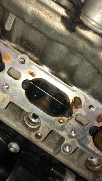

Quanto ao meu problema (luz EPC acende com error P0302) acredito estar perto do diagnóstico. Em médias e altas rotações, o EA888 do golf GTI usa apenas a injeção direta, então caso meu bico injetor de injeção direta do 2 cilindro não esteja com 100% de eficiência, isso explicaria pq o misfire só ocorre em alta rotação (quantidade de combustivel insuficiente) e quanto ao fato de acontecer apenas em 1 marcha, talvez se deva pelo fato de relação ser mais curta causando um aumento de RPM mais rápido.
Outro fato que esta colaborando com esta minha tese , e cada vez mais o misfire é esporadico, a primeira vez aconteceu com o carro em RPM constante, depois acontecia algumas vezes em qualquer marcha, depois apenas em 1 marcha, e agora acontece em 1 marcha,a cima de 5500 rpm e bem esporadico, tipo 1 em 10). Então acredito que a "sujeira" esteja sendo eliminada pouco a pouco.
Achei um boletim tecnico da Vw https://www.carmd.com/Tsb/Download/114538/V001602, ali explica que sporadic misifres podem ocorrer devido a gasolina de má qualidade.
Bom encomendei o aditivo Koube Perfect clean especifico para injeção direta, assim que colocalo vou rodar só no modo S e com pé embaixo por alguns KM.
Depois disso, se não surgir mais misfires, vai estar solucionado....
