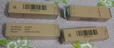

Boa Tarde!
Pessoal tava meio sumido ...
Muito trampo, mas viajando bem!
E feliz com a máquina agora com
17.500 kms ...
Então amigos com essa de black friday
