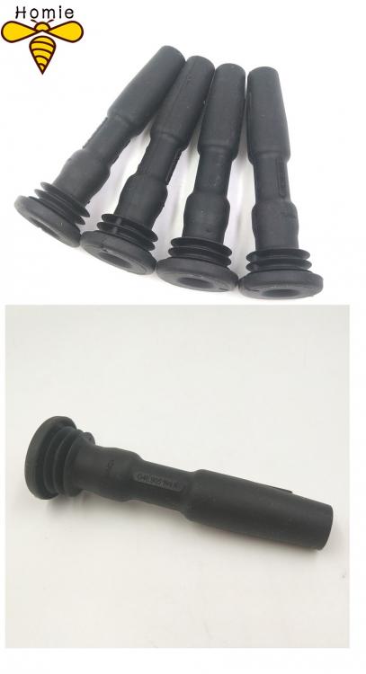

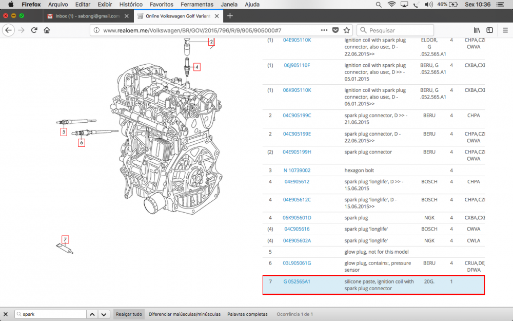

Creio que na instalação dessas bobinas seja necessário aplicar algum produto (película de lubrificante) para evitar que elas colem com o passar do tempo, creio eu que esse problema é devido a alta temperatura do cabeçote, pois é a região mais quente do motor!
3 minutos atrás, Jorge Jox disse:
Em vez de coladas, o termo mais correto deve ser soldadas. Que é o que deve ter acontecido em decorrência da temperatura do motor.
4 minutos atrás, iCardeX disse:
O termo colado está certo. O nome solda é aplicado quando se une dois ou mais materiais de semelhantes composições químicas ou próximas, através da fusão deles, seja por calor ou reação química.
