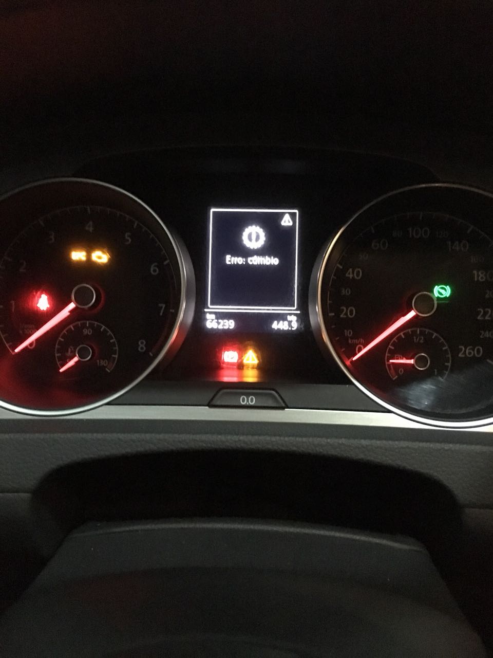

Caros colegas,
Temos um Golf 1.4 TSI 2015, 68 mil km rodados, fabricado no México, que simplesmente parou na garagem desde o último sábado, dia 7 de abril de 2018. Utilizamos ele pela manhã e no período da tarde já apresentava "Erro: câmbio" no painel.
Após o estresse inicial da dúvida de qual oficina levarmos o carro, para garantirmos qualidade do serviço prestado e não sermos enganados, recorremos ao aplicativo do seguro para uma assistência confiável e diagnóstico do problema.
Eis que o mecânico encaminha a mensagem: "Infelizmente deu problema na central eletrônica do câmbio. Ela controla tudo... Precisa trocar a Central, fazer a programação com o aparelho específico, trocar o óleo e o filtro. Está 14 mil na concessionária só a peça... Com a mão de obra + óleo + filtro mais programação... Vai ficar um total de 9 mil. É um serviço muito específico! Mas é um pouco demorado, geralmente demora 5 dias úteis..."
Meus caros, 9 mil!! :o
Portanto, gostaria da opinião de vocês que já possam ter passado por essa situação, para indicar se devemos executar o serviço, pesquisar alguma outra mecânica ou se estamos sendo enrolados.
Sugerem fazer o serviço ou jogar o carro de um barranco? <_<

Olá, Jessica.
Sugiro que leia atentamente o tópico sobre "Estatística de falhas do câmbio DSG". Faça uma busca no site, que ele aparece bem rápido.
Lá, você encontrará diversos testemunhos de confrades com problemas semelhantes e verá a solução que foi dada.
Meu tsi 2015 apresentou o mesmo defeito, fiquei 30 dias sem carro... tive que pagar 2500 de mao de obra e mais uma revisao de 600
foi trocado mecatronica e alavanca de cambio em cortesia..garantia acabou em janeiro desse ano, todas revisões feitas na css

Galera hoje em 15/04/2019 levei emu carro na VW mk7 high line bluemotion 2015 Alemao, mesmo problema da primeira foto tenho até um video feito,  com o erro o carro só troca maça pares. Levando o carro lá na VW, os mecanicos e aquipe já fizeram uma ficha minha e o carro já ficou lá.(Obs assim que deu o erro de cambio desliguei o carro e levei de guincho). Eles já me ligaram agora 12:00 e a vw vai atualizar o sotfware do campio e trocar o motorzinho do mesmo. e falaram pra eu usar o carro e ir testando.. se apresentar novamente o erro vao trocar todo o cambio do carro Tudo de graça..
Recebi um feedback do colaborador da VW falando que esse carro era pra ter entrado em recall porem a vw não quis solicitar visto que é o carro mais vendido da marca e pra não prejudicar a empresa super entendo.. e pelo menos estão resolvendo tudo sem custo até o momento.
Espero ter ajudado com minha experiencia.

Cara, deu tudo certo sua atualização? Passei pelo mesmo problema recentemente. Meu carro (mk7 2014 alemão), com 80mil km simplesmente acendeu a  luz de injeção eletrônica e perdeu potencia no meio da rodovia. Encostei o carro, desliguei, liguei e voltou a funcionar normalmente. Levei até uma css e me falaram que o problema estava no câmbio. "Ganhei" um câmbio novo da fábrica, porém, a mão-de-obra e a revisão saíram 4800,00. Pelo susto e desconfiança que io carro passou, assim que arruma-lo (15 dias de prazo), vou trocá-lo.

Amigo.. aqui no meu trocaram o campio e cobraram apenas R$1000,00 ... fala que levou em outra css .. ou leva em outra css levei o meu carro Sao miguel paulista, em são paulo.
A respeito de arrumar e vender acho bobagem pq o carro vai ficar zero.. cambio zero vai dar pau nunca mais.
Bom dia amigos, estou passando pelos mesmo problema erro de cambio e o que aparecia no painel,
primeiramente me apavorei, pq só ouvia pessoas falando que nesse ano estava dando direto esse problema o meu é um golf alemão 2014 ,
primeiramente pesquisei sobre o assunto , e resolvi mandar para concessionaria .
resumindo vou pegar o carro amanha  dia 03/07/2019 fiquei 36 dias sem carro, mas mesmo assim estou feliz , a nota da concessionaria esta no valor de 21.000.00   mas a mao de obra que vou pagar 1.400,00  obs; pagarei somente 1.400  o resto pela concessionaria ...
ufaaaa  , meu conselho é que c aparecer um problema semelhante mande para concessionaria  eles já estão ciente desse problema.

Boa noite ! Gostaria de deixar o meu relato pois foi nesse forum que achei uma solução para o meu problema,  tenho um Golf Tsi Higline 1.4 Mexicano 2015/2015 com 40.500km todas revisões na Concessionária mais porem garantia  foi ate 09/2018 apresento seguintes problema:
1° luz injeção eletrônica acendendo e apagando e o carro continuava do mesmo jeito sem nenhuma alteração.
2° Apos alguns dias percebi que as macha D1 e R estava demorando 5 a 10 segundos a serem engatadas quando ligava o carro.
3° luz de Erro de Cambio acendeu. ( parei o carro imediatamente chamei o reboque e  liguei pro mecanico a suspeita seria a mecatrônica. Pesguisando no forum e algumas pessoas relatando o mesmo erro do meu e alguns recorreu a VW.)
Levei meu carro a concessionária mais próxima 26/07/2019  relatei os problemas que  estava acontecendo o consultor me ligou relatando que problema e na mecatronica do veiculo  e foi passado para a fabrica que concedeu uma "cortesia" da Peça e eu teria que pagar somente a mao de obra. Agora vou aguardar e assim que fica pronto eu relato aqui novamente
Resolvi deixar o meu relato pois alguem pode precisar como eu precisei e me ajudou pois ja estava ficando preocupado. Sou de Belo Horizonte MG

Há alguns dias atrás começou a acender no painel a luz do motor e pedindo para eu "pisar no freio". O carro simplesmente não respondia, acelerava e nada. Desligando o carro e religando após 30 segundos, conseguia conduzir, com a luz indicativa ainda acessa, porém, sem problemas de desempenho. Pós 1 ou 2 horas desligado, a luz se apagava.
Porém, ontem, o carro não dava partida. Suspeitei da bateria, pois o auxílio à guincho que pedi, fez a famosa chupeta e o carro funcionou, porém sem indicação de avaria no câmbio. Mesmo assim, por precaução, envio o carro no guincho pra concessionária.
Hoje me ligaram que a bateria está esgotada mesmo, porém com o câmbio travado. Nunca vi mensagem de erro no câmbio e agora, segundo a ccs, está com essa avaria.

Sim, indícios de problemas no conjunto da mecatronica.

Aconteceu o mesmo comigo, mas eu estou entrando com uma ação judicial contra a Volkswagen, segundo minha advogada, isso é um vicio oculto, e é causa ganha!

Não, me ligaram da css, falando que era um defeito na mecatrônica e me cobrando o valor de 13.800 reais. A fábrica da Volkswagen disse pra minha advogada que não se responsabiliza por esse defeito
