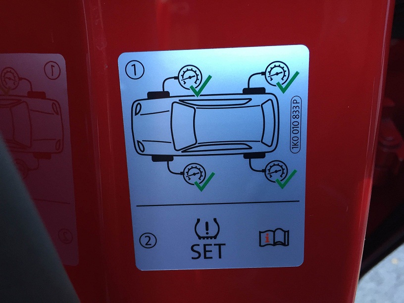

Caros parceiros, tenho um Golf GTI Alemão 14/14 recém adquirido, com um ano de uso. Estou com dúvidas quanto a calibragem dos pneus. Li no manual e lá dizia que os números de calibragem estariam na figura colada na porta do motorista, porém olhei lá e só tem uma figura do carro, não tem valores de calibragem. Na tampa no tanque de combustível tem valores de calibragem, mas estes são altíssimos, tipo 38/44, etc... e no manual diz que na tampa do combustível os valores são para os versões Bluemotion, que eu acho que nem vieram para o Brasil. Perguntei pra um técnico na Volks e ele disse pra seguir o que tava na tampa de combustível, mas eu não segui, pois achei os valores altos demais. Por enquanto tenho colocado 33 na dianteira e 32 na traseira.

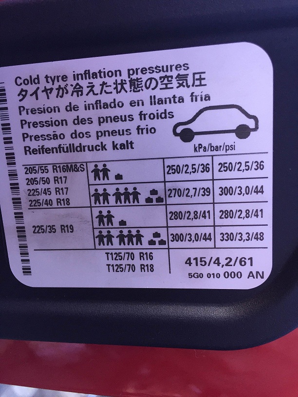

Manda uma foto do que tá na sua tampa do tanque de combustível. Deveriam ter outros valores de pressões lá.
A do TSI é 29 libras em condições normais (pouco carregado). Essa pressão é ok. Anghinoni, note que quanto mais largo o pneu, menor a pressão necessária. Quanto mais pesado a carga no eixo do pneu, maior a pressão necessária.

Tive muita dúvida em relação a pressão dos pneus, pois é meio confuso a foto da tampa de combustível, anexo abaixo.

Essas são as fotos
No meu caso é o GTI
post-1007-0-93983400-1434048855_thumb.jp
post-1007-0-31682100-1434048860_thumb.jp
Viram que na foto está orientado usar 36 com o carro com baixo peso.
Com muito peso seria 38 na frente e 44 atrás
Vocês não acham esses valores muito altos?
não, estão corretos, os 29 que eu creio serem baixos, notar que é a mesma orientação para 16 ou 17.

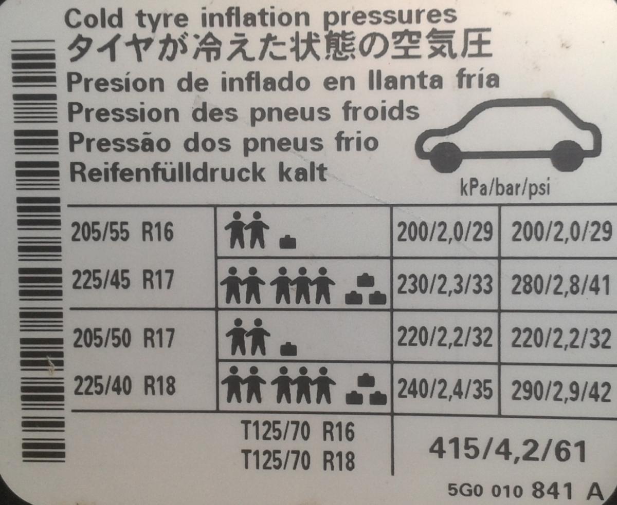

Amigo, siga o que está na plaqueta do seu carro, que provavelmente é 29PSI para dianteira e traseira com até meia carga de peso e 33PSI no dianteiro e 41PSI no traseiro para carga máxima.
Se a plaqueta apresentar outros valores, faça o que ela determina.
Não tem discussão, é a determinação do fabricante e ponto final.

36 e 36 sem carga, 39 e 44 com carga
Essas informações aí de pressão estão no seu catálogo?
No meu as informações de pressão só constam na portinhola do tanque de combustível
Elas não batem com as suas
No meu as informações de pressão são as mesmas para rodas 16 e 17

Tenho um TSI com 225/45 17 de fábrica e a etiqueta determina 29 PSI nos 4 até meia carga e 33 diant 41 tras com mais de meia carga.
Se a sua calibragem for igual a minha e vc usar 37 com meia carga, vai gastar mais o centro dos pneus

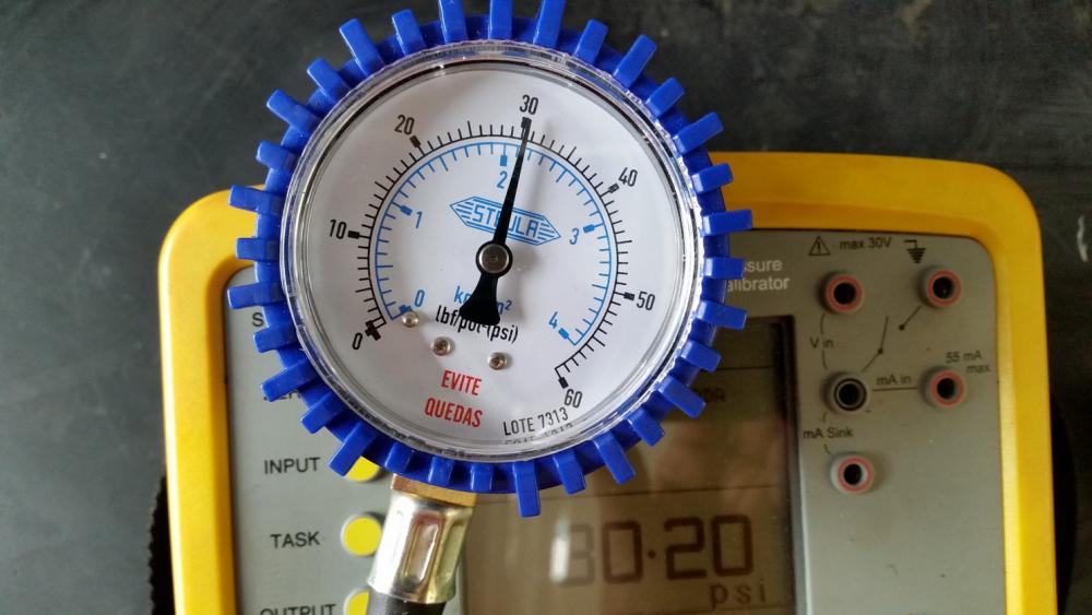

Somente 1 libra acima do especificado, dentro do erro da display de manômetro.
