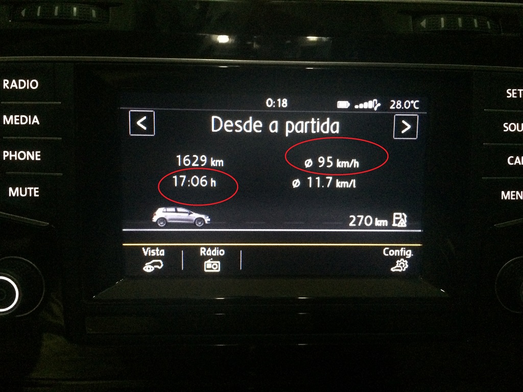

De Brasília-DF à Foz do Iguaçu-PR são pouco mais de 1.630km. Se eu fui, eu tenho que voltar, então, eu rodei cerca de 3.300km (metade do percurso em modo de condução agressiva) e o óleo ficou, acredite, com o nível praticamente intacto. Para se ter uma noção da coisa, na ida o motor trabalhou por mais de 17 horas interruptas.
5695c0d18d7af_VIAGEMLONGA.thumb.jpg.a7ce
E se baixou alguma coisa esse óleo dele, foi na casa de uns 30mls (só conferi na volta). Aliás, esse veículo está alcançando os 100.000km, e eu jamais completei o nível de óleo. Depois que eu fiquei sabendo que o Golf tem um sensor para avisar do nível crítico (obrigado 4Patas!), daí foi que eu nunca mais me preocupei em checar a vareta.
